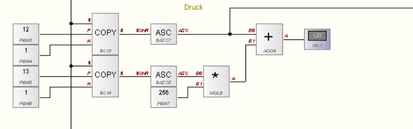

String aufteilen in Low String und High String ( richtige Stelle eintragen )
analog Werte umsetzen
High String Hochrechnen ( X 256)
Addieren
AD Wandler ran
fertig
Re: Stringverarbeitung
Verfasst: Samstag 7. Dezember 2024, 23:52
von funkybaer
Also ich sende die ersten 8 Bit Low - dann die nächsten 8 Bit high
Da string zeichen ja nur 8 Bit haben
Oder verwechselst du da was ?
Verfasst: Sonntag 8. Dezember 2024, 00:01
von funkybaer
So sollte es eigentlich ausschauen

wenns hilft passt es ja
So kannste Senden was Du willst

Erst mal : Ein wenig mehr Info wäre gut . Von Was wird gesendet? - wie ist das komplette Protokoll ? Start und Ende Kondition?
Ist wie "was auf nem Blatt lesen und nicht wissen was ".....
Wenn du Strings empfängst besteht der String aus Variablen - Wert 0 - 256.
Du solltest Dir das erst mal mit z.B. Hterm anschauen . DAnn siehste ja was da kommt .
Also Werte wie 32xxx gibts da dann nicht - dann musste das anders machen . aber ein Wert 32xxx besteht ja aus 2 Byte - und die kannste ja entsprechend zusammensetzen ( siehe Beispiel)
Im Anhang mal eine Sendung mit Hterm empfangen.
Also Anfragen wie du gemacht hast können keinen vernünftigen Erfolg geben.
Gruß gerhard

Vl solltest du dann statt Com String empfangen Com Zahl empfangen machen ?
Also wenn schon Controller dann verwende ich nur Strings - kannst du doch im Controller schön trennen .
