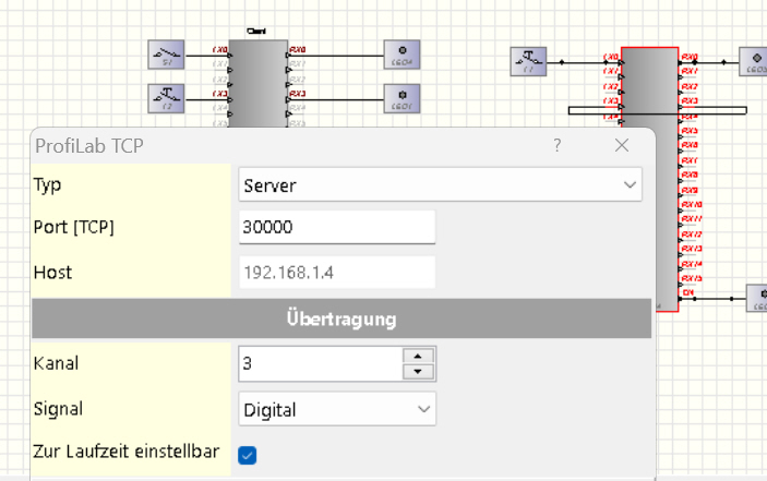

Sorry - War total verkehrt
1. Dein Beispiel hat 2 Client - muss 1 Client und 1 Server sein
2. Beide müssen auf dem gleichen Kanal sein ( bei dir 3 und 4 )
Hab deine Taster und LED nicht gefunden auf der Frontplatte
Hier mal mein Versuch wie es geht .
IP Adresse richtig eingetragen....

Bei deinem TCP Projekt - Wo sind die Server ?
1. analog z.B. Server kanal 1
2. Analog z.b. Client kanal 1
3. 1. Digital Server kanal 2
4. 2. Digital Client kanal 2
Dann geht es auch
Machs ruhig selber so - nur so lernst Du es ....
immer 1 PC Server - anderer PC Client - gleicher kanal ( oder zum Testen auf einem PC wie im Moment )

Verfasst: Freitag 16. August 2024, 10:38
beim Server lässt sich doch gar keine IP eintragen, die ist doch grau hiterlegt und lässt sich nicht verändern.
Richtig, das ist stets die lokale IP(v4) Netzwerkadresse des Rechners (genauer: der Netzwerkkarte) auf dem die Serveranwendung gerade läuft.
Die kann man bei Interesse auch ermitteln indem man in der Command-Shell den Befehl IPCONFIG ausführt. Anderer Rechner-->Andere IP (hoffentlich)
Im Client trägt man dann die IP des Computers ein, der als Server fungiert.
