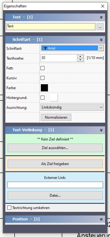

Bei mir erscheint nach Doppelklick (oder Rechtsklick und Eigenschaften folgendes:
erst nach Klick auf das Feld mit den 3 Punkten erscheint erweiterte Texteigenschaften.
Wo kann ich das umstellen?
Re: Texteingabe
Verfasst: Samstag 9. April 2022, 16:58
von Hardy
abacom hat geschrieben: Mittwoch 6. April 2022, 09:40Ein Doppelklick auf den Text öffnet die "Erweiterte Texteingabe"
Das stimmt schon, aber nur, wenn zuvor das Eigenschaftsfenbster vom Text geöffnet ist. Ist das Eigenschaftsfenster vom Text geschlossen und man klickt dann doppelt auf den Text im Schaltplan, öffnet sich erst mal das Eigenschaftsfenster, wie es Stefan01307 beschrieben hat. Klickt man dann (bei geöffnetem Eigenschaftsfenster) noch mal doppelt auf den Text im Schaltplan, öffnet sich erst die von Abacom angegebene "erweiterte Texteingabe".
Re: Texteingabe
Verfasst: Montag 11. April 2022, 10:03
Stefan01307 hat geschrieben: Freitag 8. April 2022, 13:08 Bei mir erscheint nach Doppelklick (oder Rechtsklick und Eigenschaften folgendes...
Ja, dann haben Sie in den Grundeinstellungen die Option "Dialoge statt rechter Eigenschaftsleiste (alter Stil)" aktiviert. Damit wird sozusagen der alte Dialog-Stil von sPlan 7.0 simuliert, anstatt der immer präsenten rechten Eigenschaftsleiste. Das ist sicherlich Geschmackssache, aber dadurch gehen natürlich sämtliche Vorzüge der neuen Eigenschaftsleiste verloren. Und ja, in diesem Fall haben Sie recht, hier wäre es besser, wenn dann der Text-Dialog aufpoppt, dass dann die Textbox von vornherein markiert ist und den Fokus hat, so wie es ja auch bei der erweiterten Texteingabe der Fall ist. Das werden wir gerne im nächsten Update mit einfließen lassen.
