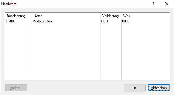

Habe eben nachgeschaut, leider steht in der hardware.ini das Gleiche wie in den Hardware Einstellungen. :cry:
[1.MBL1]
Name=Modbus Client
Basisadresse=0000
Re: COM Schnittstelle für alle COM String gleichzeitig ändern

Beim Modbus Client ist das leider ein anderer Port, der ist immer auf 0000.
Verstehe noch nicht ganz wofür dieser Wert ist, aber nicht für den COM Port.

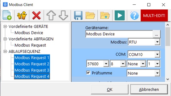

Übrigens sind im MB-Client mehrere Requests mit <STRG>+Klick (engl. <CTRL+Click>) markierbar und lassen sich so auf einen Schlag ändern (Multi-Edit):

Verfasst: Dienstag 30. Juni 2020, 11:28
von EV1
Top, vielen Dank für den Hinweis!
Das hatte ich zwischenzeitlich auch herausbekommen und ist auf jeden Fall sehr hilfreich.
Man kann alle markieren und dann auch das vordefinierte Modbus Device nach unten auf die markierten Abfragen ziehen.
