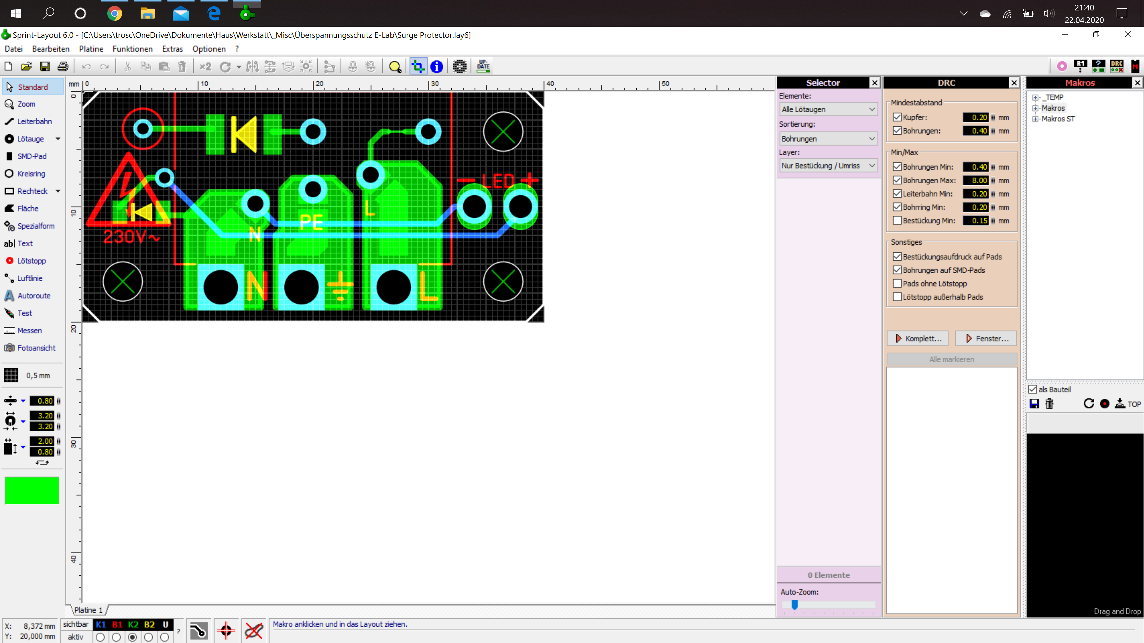

Eigentlich skaliert Windows die Anwendung recht gut (was man zur Not aber auch in den Kompatibilitätseinstellungen anpassen kann).
Ich nutze Sprint-Layout auf einem 15" Laptop mit einer Auflösung von 3840x2160 (quasi-4k). Das klappt gut. Im Anhang ein Screenshot.
Simon
