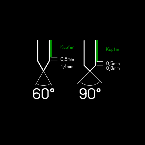

...und denke an den copper pullback from milling line und ZUSÄTZLICH an die Rückstellung wenn der Connector um 90° oder 60°angespitzt wird. Machst du das nicht, kann es passieren das es dir das Kuper beim einstecken in den ISA-Slot abhobelt. Sollen die Kanten doch angeschiffen werden kann es passieren das die Kontakte keim Schleifprozess abgerissen werden. Zustätzlich sollte man dann noch drüber nachdenken, das Hardplating des Connectors für die Produktion mit anzuwählen. Generell sollte man sowas mit dem Leiterplattenfertiger absprechen und nochmal deutlich bei der Bestellung darauf hinweisen. Ich würde mich NICHT darauf verlassen, das der Leiterplattenfertiger mitdenkt - das sollte man nie vergessen - gerade bei "Geiz-ist-geil". Sollten keine Anmerkungen an den Leiterplattenfertiger vorliegen, kann es sein das der den Datensatz "plain" fertigt.
Dies dient nur der Verdeutlichung - bei jedem Leiterplattenfertiger sind diese Anforderungen individuell.
