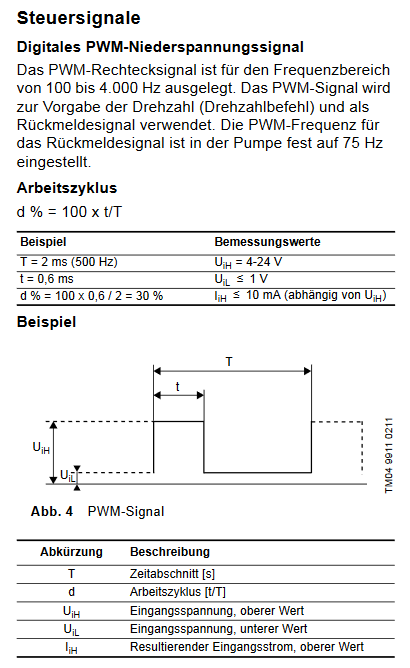

Screenshot_2019-11-18 untitled - Datenblatt_UPM3_DB_Deutsch_DE pdf.png (23.83 KiB) 25382 mal betrachtet
moin an alle,
brauch mal eure Hilfe, habe eine NetPIO´PWM Karte und möchte eine Heizungspumpe mit PWM Signal ansteuern,
ich hab nur keine Idee wie ich anfangen soll! Hat da schon jemand etwas in PL realisiert?

PWM ist nicht gleich PWM. Hier sollen es 500Hz (0%...100%) sein. Das kann die Karte nicht.
Der Generator einer netPIO /Freq wäre da schon eher geeignet.
