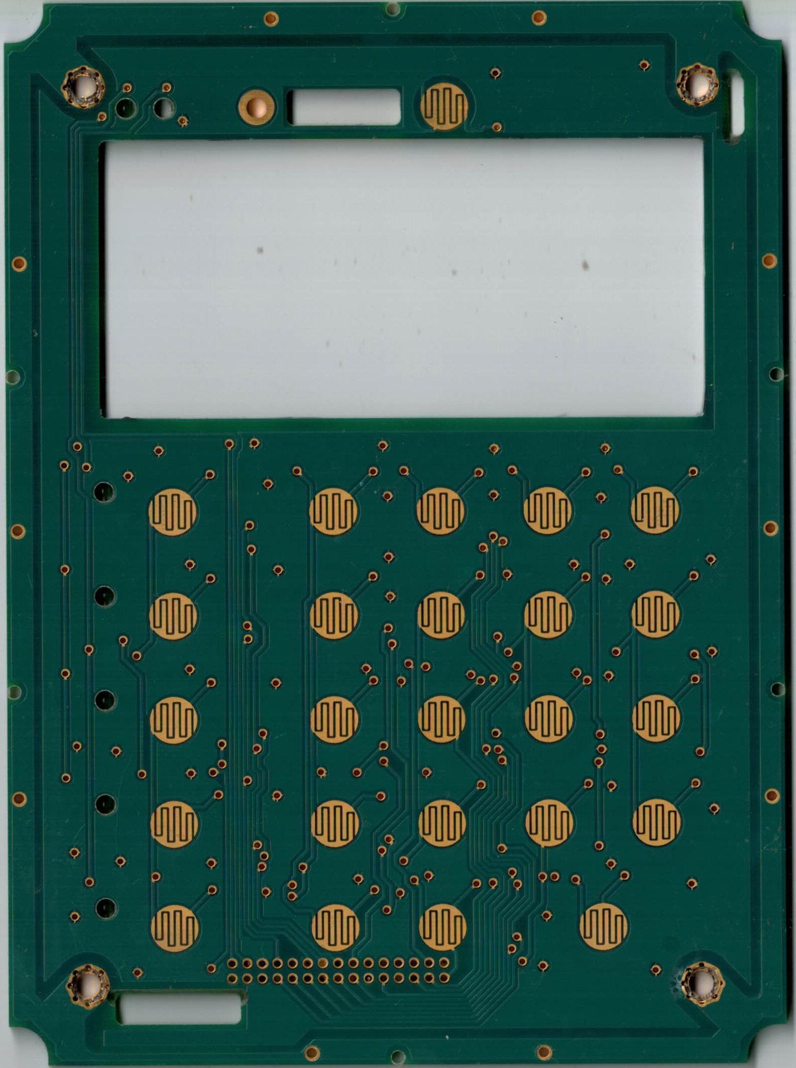

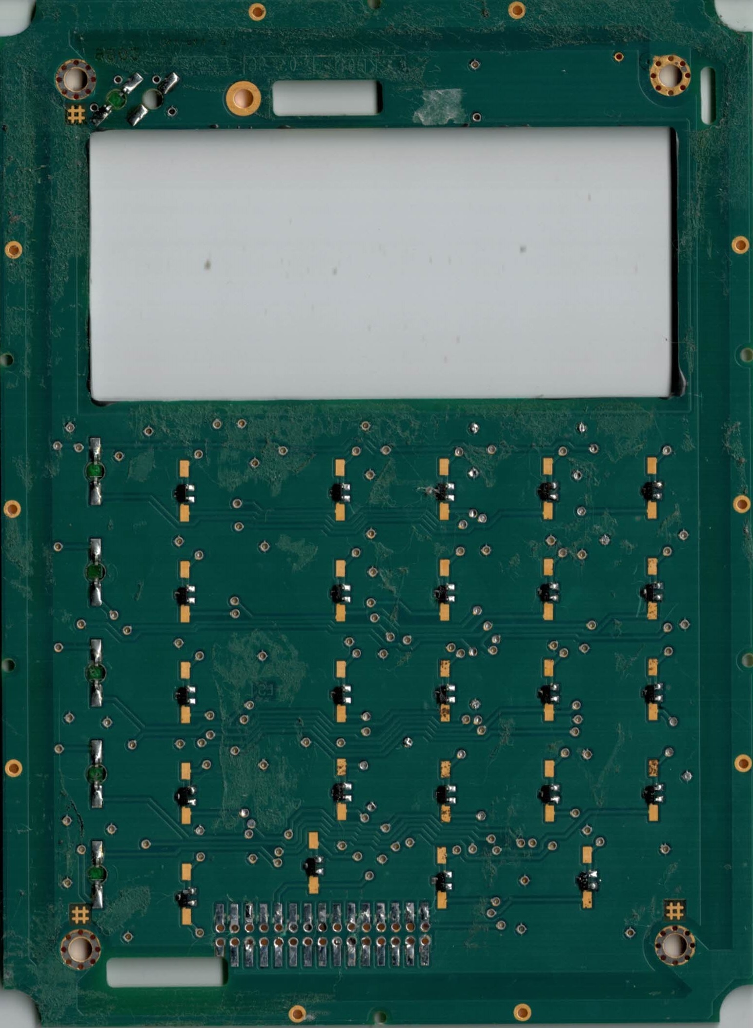

ich versuche hier eine komeplettes PCB weitestgehend zu klonen, bisher klappt es soweit auch ganz gut
aber was ist mit den großen Masseflächen gibts da vielleicht eine Möglichkeit das ganze zu vereinfachen oder zu automatisch füllen zu zu lassen oder doch Pixel für Pixel nachzeichnen ?
Anbei Bild von der aktuellen Platine
2 Lagig
Danke
Timo

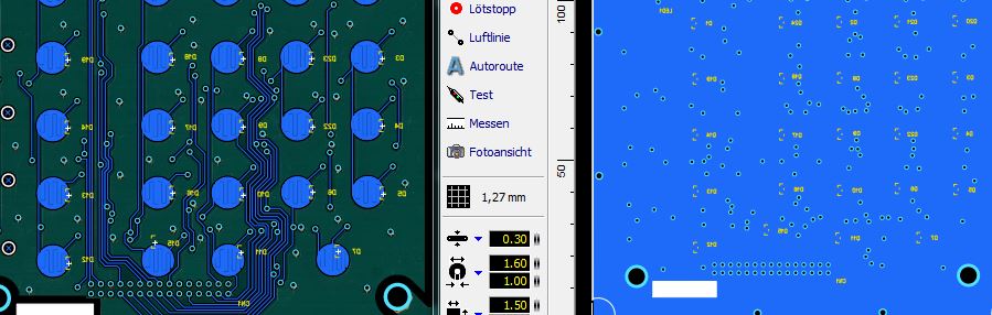

PCB ist soweit fertig möchte nun den ersten Prototype in Auftrag geben.
Beim Gerber Export stimmt jedoch was nicht,
bekomme nur einen kompletten Layer ohne Leiterbahnen angezeigt ?
Gerber Test.JPG (62.82 KiB) 9969 mal betrachtet
Hat das etwas mit der verwendeten Automasse zu tun ?
Danke
Re: Suche Lösungsansätze für neues PCB
Verfasst: Montag 22. Juli 2019, 07:08
von Atlantikwolf
Moinmoin
Zum Überprüfen der Gerber-Datensätze bitte ein externes Programm verwenden - man kann dies auch mit Online Viewern durchführen.
Ich selber verwende gerne den Gerber-Logix von EasyLogix.de
Atlantikwolf
Verfasst: Montag 22. Juli 2019, 09:10
von HMI-Repair
Hat funktioniert
Danke :)
