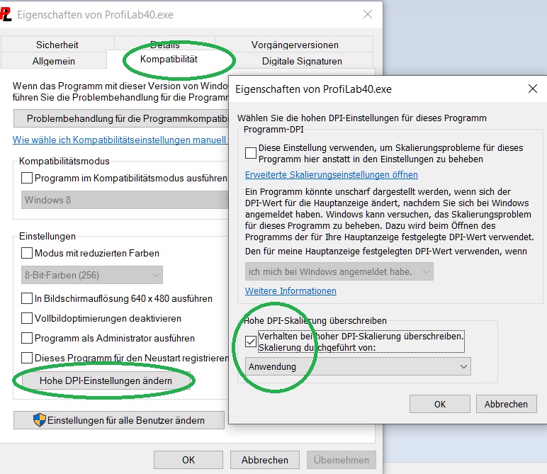

Re: LED Artefakte
Verfasst: Mittwoch 17. März 2021, 10:44
Letzteres scheint an der Windows Skalierung zu liegen. Ohne die Skalierung (Bild) scheint alles OK.
Ich werde einmal versuchen das mit dem nächsten Update zu beheben. (Erklärt vielleicht auch die Artefakte.)

Hallo Abacom
Ja- funktioniert soweit -
Aber : die Anwendung ( auch Compiliert ) ist um ca 1/5 kleiner wie ohne die Einstellung
Gruß Gerhard
Re: LED Artefakte
Verfasst: Freitag 19. März 2021, 12:46
Richtig, Windows skaliert (vergrößert) dazu die Anwendung bei hoher DPI-Auflösung des Bildschirms,
was leider auch zu einer unscharfen Darstellung führt, aber dafür kann die Anwendung nichts.
Ich persönlich bevorzuge daher auch die Skalierung abzuschalten,
auch um die hohe Auflösung meines Bildschirms wirklich auszunutzen.

Verfasst: Mittwoch 12. Mai 2021, 12:39
Aber: das Das Fenster das ich um ein Objekt ziehe dann 3 cm weiter links und 2 cm höher ist
leider nicht .
Müsste mit heutigem Update jetzt wieder OK sein.
Re: LED Artefakte
Verfasst: Donnerstag 13. Mai 2021, 16:17
von funkybaer
Sieh bisher gut aus
