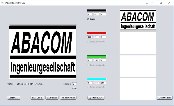

Z.B. mit dem Tool (ausführbarer Java-Script)
https://sourceforge.net/projects/imaget ... converter/
lassen sich Bitmaps (schwarz/weiss; 1Bit Farbtiefe) prinzipiell in Gerber-Polygone umwandeln.
Das Tool ist bestechend einfach, aber...
beim Import einer so erzeugten Gerber-Datei ergibt sich leider ein
Konvertierungsfaktor von: 1 Pixel (Bitmap) = 1 mm (Gerber), was in der Praxis wenig hilfreich sein dürfte.
(Eine nachtägliche Skalierung eines Gerber-Imports ist in Sprint-Layout nicht vorgesehen.)
Das Problem lässt sich aber lösen, wenn man die Gerberdatei mit einem Texteditor öffnet und die Zeile2
in %FSLAX15Y15*% (statt %FSLAX33Y33*%) ändert. Das ergibt eine Skalierung von 1 Pixel = 1/100 mm. Das muß man bereits beim Erstellen der Bitmap berücksichtigen. Für ein Logo von z.B 20mm x 40mm muß die Bitmap z.B. eine Grösse von 2000x4000 Pixel haben. Das Tool wandelt ferner nur Aussenkonturen um, was am Gerberformat selbst liegen dürfte. Geschlossene (Poly-)Polygone, wie z.B. ein "O" müssen daher in der Bitmap "geöffnet" werden.
Alternativ: %FSLAX24Y24*% ergäbe 1/10mm pro Pixel
Hoffe es hiflt.

Eine echte Hilfskrücke also ;)
Problem: Ich kann ja keine Gerber nachträglich in eine bestehende Platine importieren.
Also 2. Hilfskrücke: Die vorhandene Platine per Ctl-A und C kopieren und dann in die neue einfügen.
Oder übersehe ich irgendwas?
