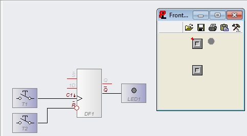

Nein, das meine ich nicht. Es geht generell darum, das irgendeine Hardware einen Impuls, besser gesagt einen inversen Takt ( High, Low, High ) als Quitierungssignal sendet und darauf hin, eine negative Flanke erzeugt werden soll.
Im Prinzip könnte so etwas durch ein zweiflanken gesteuertes Filpflop erkannt werden, aber bei den zur Verfügung stehenden ist es mir zu dieser Zeit nicht gelungen, so etwas zusammen zu basteln.
Mit dem Programm erzeuge ich an LED1 zwar diesen Takt, wenn ich den Taster drücke und wieder loslasse, aber ich werte ihn damit nicht aus bzw. erzeuge keine einmalige Reaktion, wenn der Taster wieder losgelassen wurde.
Z.B. könnte dann die LED1 so lange an bleiben, bis der Taster erneut betätigt und losgelassen wird. Und bei der nächsten Betätigung, dann wieder das selbe Spiel von vorn ( Taster betätigt, losgelassen => LED1 an. Taster betätigt, losgelassen => LED1 wieder aus. usw. )
Im Moment ist es nicht wichtig, da die Hardware solch ein Quitierungssignal gar nicht sendet, aber es wäre trotzdem interessant zu wissen, wie man so etwas erkennt.

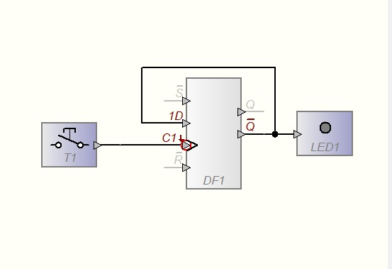

z.B. so
Und wie und wann soll das Ausgangssignal wieder zurück?
D-FlipFlop.prj

Mike D hat geschrieben:z.B. so
Hi Mike D,
schön das du dich auch hierdran beteiligst.
Um bei den zuletzt genannten Beispiel zu bleiben. Es gibt kein zweites Signal zum rücksetzen.
Da ein Bild mehr sagt, als tausend Worte, habe ich einfach mal ein Ablaufdiagramm angehängt.
Das orange Eingekreiste soll verdeutlichen, das es nicht nur die steigende Flanke ist, die eine Umschaltung der LED bewirken soll.
Dein Vorschlag habe ich ebenfalls mit angehangen, damit man sofort sieht, was du da gemacht hast.

OK,kein Problem.
Flankengesteuerte FFs reagieren üblicherweise auf fallende Flanken.
Man kann bei PL digitale Ein- und Ausgänge invertieren, indem man mit dem Mauscursor direkt auf die Stelle klickt, wo der Anschlusspin auf das "Gehäuse" trifft. Der invertierte Anschluss ist dann mit einem roten Kreis markiert.
Wenn man bein D-FF den Q-Nicht Ausgang auf den D Eingang rückkoppelt, toggelt das FF bei jeder Flanke am CLK.

Hm - wenn ich den Clockeingang von DF1 negiere, ist die LED zu beginn an, was laut Ablaufdiagramm nicht sein soll ( Orange eingekreist )
Wenn ich die Negation weglasse, ist es genau so. Aber manchmal nicht. Dann jedoch toggelt die LED, wenn ich den Taster loslasse ( 1 -> 0 Flanke ), also nicht wie gewünscht bei der 0 -> 1 Flanke.
War trotzdem hilfreich, weil ich das mit der Negation nicht kannte.

dann häng die LED doch an Q

Mike D hat geschrieben:dann häng die LED doch an Q
Ich beziehe mich auf das Bild der Schaltung, das zuletzt hier zu sehen ist. So funktioniert es :D
