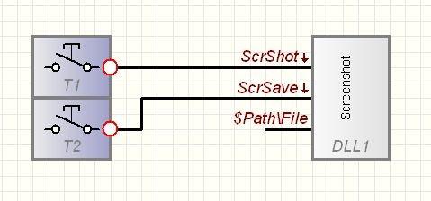

Re: Bildschirmcopy
Verfasst: Mittwoch 10. Januar 2018, 23:29
von kpaul
... versucht es doch mal mit dieser DLL: Screenshot.dll
es lässt sich ein Screenshot in die Zwischenablage kopieren (Copy to Clipboard)
oder in einer Datei als BMP speichern (Screen save to File)
Ansicht DLL.jpg (17.48 KiB) 35642 mal betrachtet

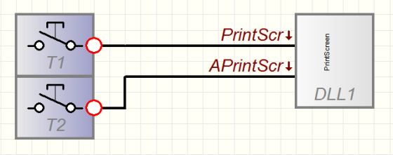

Re: Bildschirmcopy
Verfasst: Dienstag 23. Januar 2018, 21:43
von kpaul
so, jetzt muss es so funktionieren wie Roberto es braucht,
Kopieren des aktiven Fensters in die Zwischenablage mit Pin 'APrintScr', in dem Fall der ProfiLab-Frontplatte oder
Kopieren des gesamten Bildschrims in die Zwischenablage mit Pin 'PrintScr':
Ansicht PrintScreen.dll.jpg (16.63 KiB) 35411 mal betrachtet
die DLL´s wurden von mir erstellt mit Delphi 7 Personal
Re: Bildschirmcopy
Verfasst: Mittwoch 7. Februar 2018, 10:01
von Roberto
Hallo kpaul
Super!!
genau das Alt+Print Screen habe ich gebraucht!!
Funktioniert gut :-) :D :D :D
Herzlichen Dank!!!
