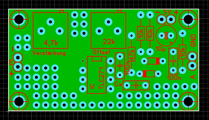

Zweitens: Ich habe zum Test mal die gerade generierten Gerberdaten wieder nach SL importiert, erhalte aber nur vollflächige Kupferseiten. Der Bestückungslayer funktioniert dagegen wie es soll.

Allerdings kann SL ganz offenbar seine eigenen, soeben selber erzeugten Dateien nicht fehlerfrei importieren.
Zumindest die beiden Kupferseiten werden als eine komplette Fläche dargestellt.
Kupfer vollflächig und am Pin1 des ICs nur die Bohrung.
