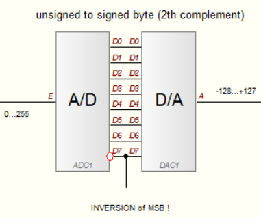

...die "Problematik" UNSIGNED BYTE (0...255) TO SIGNED BYTE(-128...127) lässt sich übrigens auch mit einem Pärchen "AD/DA" elegant erledigen.
Das geht auch in die andere Richtung und bei entsprechender Konfiguration der AD/DA auch mit 16-Bit-Werten (WORD<->INT16), oder anderen Auflösungen (wie etwa 12 Bit).
Einfach die Eingangs- und Ausgangswertebereiche entsprechend eingeben und das MSB invertieren.
Die ganze Lösung für die Umrechnung sieht dann so aus....
Complement2.prj
(4.64 KiB) 1035-mal heruntergeladen
... und geht davon aus das "Byte 4" ausschließlich die Werte 0 oder 128 annimmt, dh. Bit 0..6 sind immer 0.
Dann ist 128/256=0.5 schnell addiert.
(Ein Trigger auf ">127" und danach ein eine Verstärkung von 0,1 geht natürlich auch. Triggerausgang (High=5) * 0,1 = 0,5)
