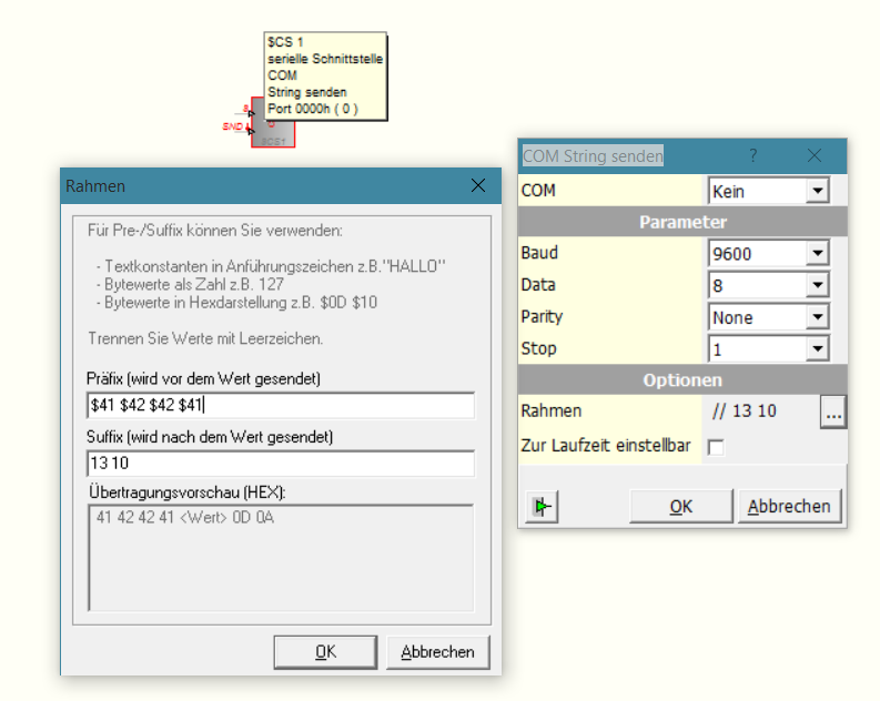

Ich würde es einmal so probieren... Kontante als "Rahmen" direkt in "Com $Senden" deklarieren...

@Abacom: Mit dem Rahmen habe ich aber leider auch nur eine einzige Zeichenkette zur Verfügung.
Ich möchte aber zwischen viel Zeichenketten wählen können so wie die Tabelle
bei "Bytefolge senden"
