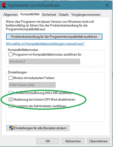

Ich habe mir letzte Woche das WIN10-Update auf einem WIN7x64-System installiert.
Die bereits zuvor vorhandene PL4-Installation funktioniert danach noch immer einwandfrei.
Einzig bei hohen Bildschirmauflösungen empfiehlt es sich evtl. die Windows-Skalierung
in den Eigenschaften der EXE zu deaktivieren...
Dies gilt vermutlich für viele Windows-Anwendungen, die auf Bildschirmen mit hochauflösenden Monitoren
unscharf skaliert werten. Ob man die Windows-Skalierung bevorzugt ist letztlich Geschmacksache.
Darüber hinaus ist die Installation unter WIN10/x64 bei mir ohne Befund.
