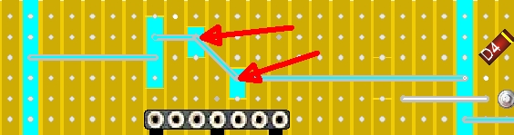

Gibt es kein Bauteil isolierter Draht? Sobald man einen Draht mit Abwinklungen versieht entsteht bei jeder Abwinklung Kontakt zur jeweiligen Leiterbahn.

Ich wüßte nicht, daß man Brücken abwinkeln kann. Du hast jeweils ZWEI Brücken ins selbe Loch gelötet...

Danke für den Hinweis. Sind einzelne Brücken in einem Loch gewesen. Brücken kann man Winkeln wenn man die Taste STRG oder Shift dabei drückt.

Richtig, mit STRG (CTRL) + Klick kann man während des Verlegens Drähte und Brücken umbiegen.
