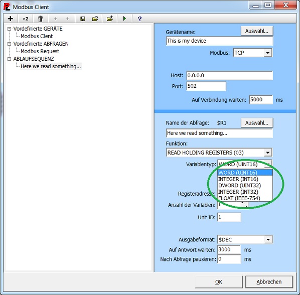

Re: Modbus TCP - Registerwert 65511 anzeigen
Verfasst: Montag 26. Januar 2015, 09:55
Zunächst muss man sich anhand der Geräte-Dokumentation klarmachen,
ob es sich bei dem Registerwert (16 Bit) um einen
- UINT16 (unsigned Integer, vorzeichenlos, Wertebereich 0...65535)
oder
- INT16 (signed Integer, vorzeichenbehaftet, Wertebereich -32768 ... 32767)
handelt.
Im (neuen) Modbus-Client kann man den Typ dann entsprechend angeben...
