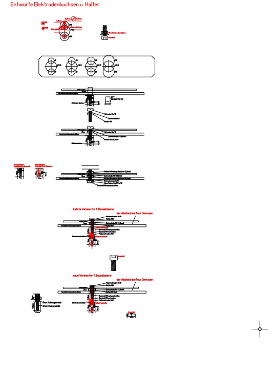

Sprint-Layout 60 Probleme 4.jpg (37.2 KiB) 48762 mal betrachtet
mein Sprint-Layout 6.0 wird vor allem bei großer Platineneinstellung immer träger. Es hängt sich gelegentlich auch total auf, daß nichts mehr geht. Dann ändert sich manchmal noch bei Farben in den Grundeinstellungen User1 auf Standard. Als Fehlermeldung habe ich neben den abgebildeten noch in Erinnerung: "Stream Lesefehler", "Listenindex überschreitet das Maximum (-1)".
Was könnte man daraus für Schlüsse ziehen?

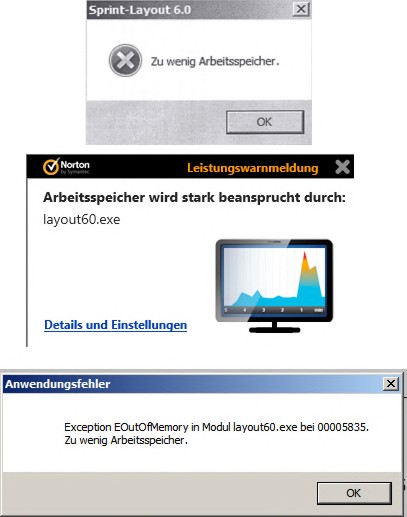

Jedenfalls wenn eine der gezeigten Sprint-Layout-Fehlermeldungen kommt, dann ist die Seite auch blockiert. Die läßt sich auch nie mit OK wegdrücken, im Gegenteil, dann kommt sofort eine weitere, so daß ich dann zwei oder zehn habe, je nachdem, wie oft ich OK gedrückt habe. Und Programm schließen geht ebenfalls nicht. Es geht dann nichts anderes, als ohne Schließen des Programms das Herunterfahren zu erzwingen. Das scheint aber hausgemacht zu sein, daß sich Fehlermeldungen nicht schließen lassen, ich habe es bei sPlan auch schon gehabt.
Was sagen denn diese Fehlermeldungen eigentlich?

Ich hatte übrigens heute Morgen bereits wieder dieses Problem, allerdings mit sPlan 7.0. Ich kann nicht sagen, daß es "das Gleiche" Problem wäre, allerdings kenne ich das seit Jahren schon und nicht erst seit der Version 7.0. Ich wundere mich eigentlich am meisten darüber, daß niemand Ähnliches zu vermelden hat.
Wäre nett, wenn Abacom mal sagen könnte, was diese Fehlermeldungen überhaupt bedeuten.

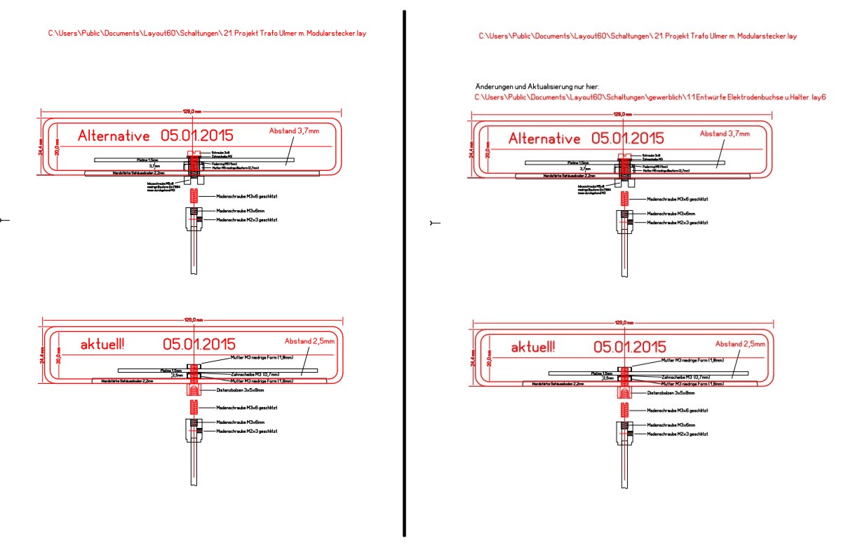

Neue Theorie: Es ist die Größe der Datei, die z.B. bei der hier abgebildeten ganze 10,6 MB groß ist. !!!
Wenn ich Elemente verschiebe, dann macht ja das Layout60 fortwährend Kopien für die Rückwärts-Funktion. Und das füllt bei so einer großen Datei den Arbeitsspeicher gänzlich aus, so das es zu diesem Phänomen kommen muß. Der Arbeitsspeicher mit 4GB ist dann tatsächlich überlastet. Soweit meine Theorie.
Da ich diese große Layout-Datei hier nicht anhängen kann, habe ich sie auf einer Webseite geladen, wo sie mit Sprint-Layout60 geöffnet werden kann. Wie gesagt: 10,6 MB.
Für mich stellt sich die Frage, was um Himmelswillen kann an dieser Sprint-Layout Datei 10,6 MB ausmachen? Möglicherweise habe ich mir da eine individuelle Arbeitsweise angewöhnt, die zu solch großen Dateien führt. Nur was ist das?

Ich habe Ihre Datei untersucht, das Problem steckt in dem (gruppierten) Textelement ganz oben mit dem Inhalt "C:\Users\Public...".
Öffnen Sie die Datei, löschen Sie dieses Textelement, speichern Sie die Datei und dann öffnen Sie die Datei erneut.
Die Dateigröße ist danach auf ca. 435 kB geschrumpft, was ein normaler Wert ist.
Sie haben völlig Recht mit Ihrer Vermutung, dass die UNDO's bei so einer Dateigröße den Speicher "auffressen", genau das war auch der Grund des hohen Speicherverbrauches.
Die Ursache, warum dieses Textelement "kaputt" ist kann ich mir allerdings nicht erklären, womöglich ist es ein nicht reproduzierbarer Einzelfall.

Die links abgebildete Datei ist 197KB groß. Durch Hinzufügen der kleinen Überschrift (siehe rechte Abbildung) wird sie plötzlich 10,4MB groß.
Habe ich mit dem Hinzufügen der Überschrift irgendwas verknüpft oder verlinkt? Und wenn, dann ist mir das immer noch ein Rätsel.

Sie sind mir zuvorgekommen, hatte selber unten stehenden Test gemacht. Es ist kein Einzelfall, denn mit gänzlich anderen Dateien tritt das gleiche Problem auf. Ist also bei mir beliebig "Reproduzierbar".
Und: Auf der einen Layout-Datei bewirkt das scheinbar gar nichts, auf der anderen sehr viel. Das muß nun auch nicht weiter aufgeklärt werden, da ich es ja nun weiß. Dennoch: Könnte man diese Textüberschriften nicht irgendwie "in Klammern" setzen, damit das nicht geschieht?
