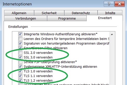

Re: Mailversand mit Windows 7
Verfasst: Freitag 16. Mai 2014, 12:29
Bitte einmal testen...

Dies bei Internet-Einstellungen gemäss abacom's post.
Getestet auf: Win8.1 Pro 64, engl. inst. -- alles i.O.
PS: habe im Moment keine Win7 Maschine zum testen ...
Verfasst: Sonntag 18. Mai 2014, 19:16
von schnee
Hallo abacom,
die Interneteinstellungen waren bereits so wie gezeigt. Leider daher keine Änderung des Verhaltens, zumindest am NC10 mit Windows XP und Windows 7 geprüft.
