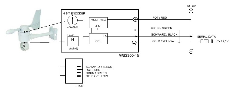

Auf der Suche nach einem günstigen Windsensor habe ich diesen gefunden...
http://www.wetterladen.de/windmesser-fuer-2300-serie
(Eigentlich ist der für eine Wetterstation, aber die hab´ und will ich nicht.)
Also: Aufgeschraubt und geguckt was drin ist :mrgreen:
Viel Elektronik für die paar Euro! So sieht´s aus... (ohne Gewähr!)
Vielleicht hat ja jemand was ähnliches vor. Die Signale waren zum Glück auf der Platine beschriftet.
Betrieb mit 5V geht. Nachdem ich die grüne Leitung auf Masse gelegt habe,
spuckt der Sensor nun ca. einmal pro Sek. serielle Daten aus. :o (Sieht auf dem Scope nach 1200 Bd. aus? Nein, falsch. 800 Bd.sind es!)
Mal sehn´ wie´s weiter geht...

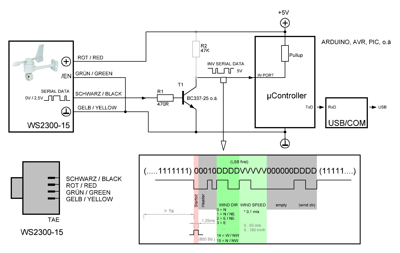

Kurzer Zwischenbericht: Ohne Mikrocontroller wird es leider nicht gehen, denn
1.) Liegt die Baudrate irgendwo bei 800 Bd., also keine Standardbaudrate :-(
2.) Es kommen ca. 16 Bits nach einem (einzigen) Startbit, also keine UART-kompatible, byteweise Zeichenübertragung. :-(
Die Signalamplitude 2V reicht auch nicht um direkt auf einen (5V-) Controller zu gehen. :-(
Habe dem Datenausgang daher einen Open-Collector-Ausgang in Form eines BC337-25 spendiert. Die damit einher gehende
Invertierung ist mir ganz recht.
Jetzt wird ich mal schauen wie ich mit einem AVR an die Bits rankomme...
1,25ms high = 1
1,25ms low = 0
(NRZ Codierung)
Die Bits zu dekodieren dürfte dann später wohl kein Problem mehr sein...
Fortsetzung folgt.

Danke für den gut gemeinten Rat, aber da liegst Du falsch!
Diese Dinger verarbeiten BYTES, d.h. 1 Startbit; 7 oder 8 Datenbits; Stoppbit(s).
Bei diesem Sensor ist es leider nicht so. Nach dem Startbit folgen mahr als 16 Datenbits in EINEM Rutsch! Das kann KEIN UART! LEIDER!
Von den krummen 800 Baud einmal ganz abgesehen. Den Ansatz habe ich schon durch und der funktioniert definitiv nicht.
Du kannst das Bild oben wieder wegnehmen, da es nicht zielführend ist und nur verwirrt.
Habe jetzt schon einen Controller im Einsatz, der die Bits liest und die Kommunikation auf USB-COM umsetzt.
Stand der Dinge... (ohne Gewähr!)

Funktioniert :D
WS2300-15.prj
(7.44 KiB) 1731-mal heruntergeladen
Mit einem 16MHz Arduinio...
http://arduino.cc/en/Main/ArduinoBoardUno
Sensor an Digital Pin7 (D7) nach Schaltplan (oben).
So ein Board kostet ca. 30 Euro mit USB drauf.
Die Arduino-Software ist kostenlos. Damit das Script aufspielen...
Das war´s auch schon.

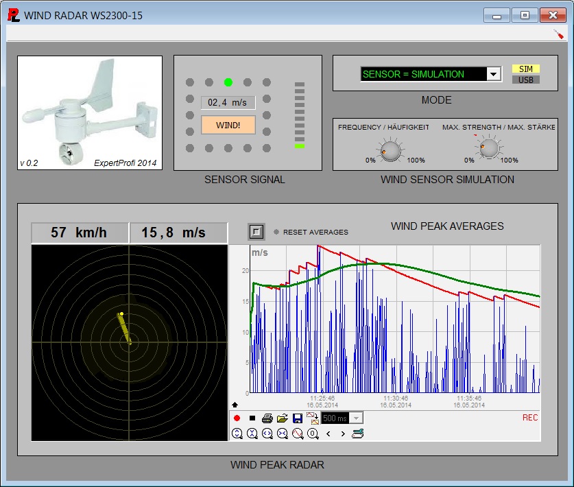

Danke, hier noch ein bisschen 'Inspiration' zur Frage "Wie windig ist es denn eigentlich?" :?
Vielleicht gefällt Euch ja meine Spielzeug...
Da man zum Spielen ja nicht immer Wind hat, habe ich eine Sensorsimulation eingebaut.
