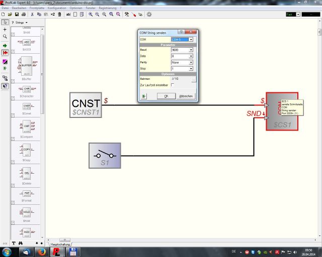

ich möchte die digitalen Ausgänge eines Arduino UNO Boards mit ProfiLab4.0 schalten können.
Ich halte diese Anwendung für ein Standardanwendung und deshalb möchte ich meine Kenntnisse hier zum
Besten geben.

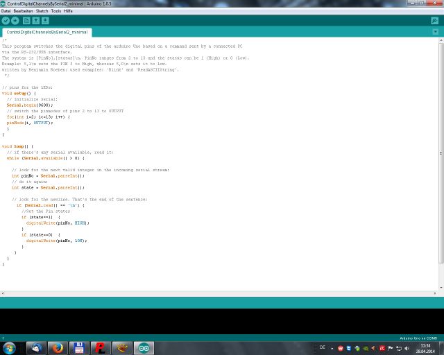

Dazu hat mir ein freundlicher Kollege(Name im Arduino Sketch vermerkt) eine Firmware (im Anhang) für das Arduino Board geschrieben die auch funktioniert.
Arduino - DIO - Sketch.jpg (38.6 KiB) 19558 mal betrachtet
Bilder zum Projekt mit erklärenden Eigenschaftsdialogen befinden sich im Anhang.
Arduino - DIO 1.jpg (42.73 KiB) 19561 mal betrachtet
Arduino - DIO 2.jpg (40.66 KiB) 19558 mal betrachtet

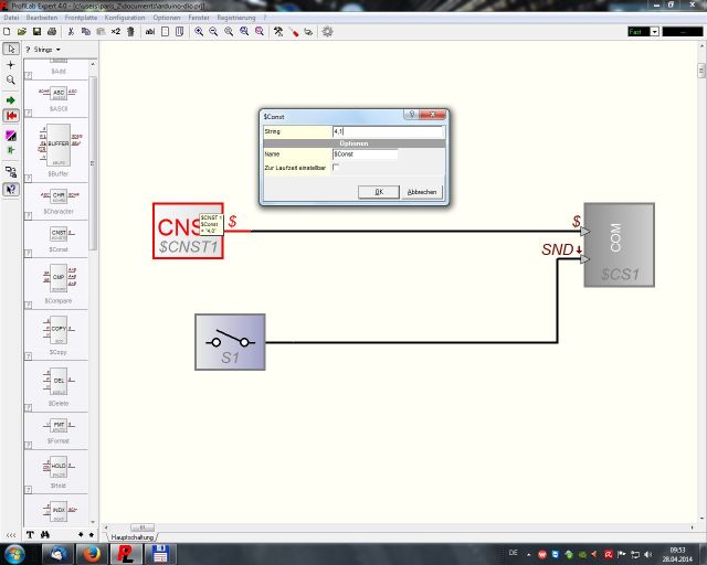

Es ist erstmal nur ein Schalter integriert um das Board auch testen zu können.
Es wird einfach eine Stringkonstante per Schalter an COM5 übertragen.Dies funktioniert auch mit dem Board.
Dummerweise ändert sich nicht die Konstante wenn ich die Schlterstellung ändere.
Ich habe kein richtigen Ansatz gefunden um dieses Problem zu lösen deshalb bitte ich euch um Hilfe.
Ausserdem brauche ich 10 Schalter dessen Zustände alle über eine serielle Schnittstelle (COM5)
übertragen werden sollen.
Was für Möglichkeiten würde es denn geben ?

Im Anhang befindet sich die fertige Projektdatei.
Unter folgendem Link
http://www.wuala.com/iswestija-2/arduin ... alout.zip/
kann man die Projektdatei, Firmware für Arduino UNO und die fertig compilierte *.exe downloaden (2,4 MB).
Anregungen , wie es vieleicht besser geht , nehme ich gerne entgegen.
-iswestija-
