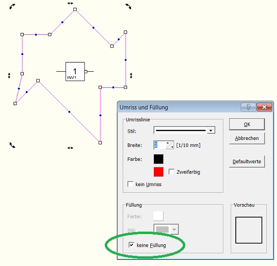

Verfasst: Dienstag 6. Mai 2014, 11:51
Meinen Sie so... ;-)

Re: Transparent zeichnen
Verfasst: Montag 7. Juli 2014, 12:18
Geht nicht.
Verfasst: Dienstag 8. Juli 2014, 06:54
von Stefan1959
Das ausgemalte Objekt in den Hintergrund stellen (markieren und nach hinten setzen), damit wird alles darunter sichtbar. auf diese Art markiere ich für unsere Monteure Änderungen im Schaltplan.
