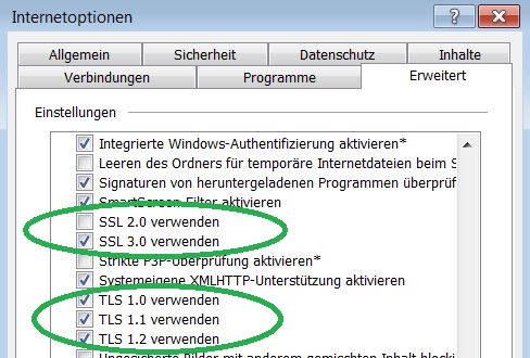

Ferner findet man in den Internetoptionen dieses...
Ich bin mir nicht sicher ob und welche Auswirkungen diese Einstellungen haben.
Das Bild zeigt meine Einstellungen mit denen es funktioniert.
Dies ist ausdrücklich keine geteste Lösung, sondern nur eine Idee, woran es noch liegen
könnte, wenn es bei jemandem bisher nicht funktioniert.
Feedback willkommen!

es geht immer noch nicht, aber es gibt neue Erkenntnisse :-)
Die Windowseinstellungen sind (waren) bei meinem Rechner so eingestellt, wie oben angegeben.
Wenn ich das Netzwerkkabel am Rechner ziehe, dann bleibt PL beim Senden nicht hängen.
Auf einem Netbook mit XP bleibt PL auch sofort beim Senden hängen; das Netzwerksymbol in der Taskleiste zeigt aber beim Senden Datentransfer an.
