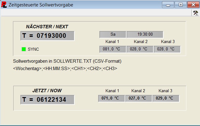

Re: Tages- / Wochenschaltuhr: Übergabe von Analogwerten
Verfasst: Freitag 11. Oktober 2013, 10:32
Die Idee von Mike D finde ich Klasse!
Ich habe eine solche "zeitgesteuerte Sollwertvorgabe" hier einmal umgesetzt, für drei Steuerkanäle mit einer wöchentlich wiederholten Wertabfolge.
Die Vorgaben für Zeiten und Werte werden einfach in Klartext (ZEITEN AUFSTEIGEND SORTIERT!) in eine Textdatei eingegeben:
(CSV-Format: Wochtentag;Zeit;Wert1;Wert2;Wert3)
Code: Alles auswählen
So;08:00:00;21;22;23
Mo;08:00:00;31;23;24
Di;19:30:00;41;24;25
Mi;19:30:00;51;25;26
Do;19:30:00;61;26;27
Fr;10:21:00;71;27;28
Sa;19:30:00;81;28;29
Erweiterungen und Anpassungen sind sicher leicht möglich...
Sollwerte.zip
(3.76 KiB) 1327-mal heruntergeladen
Die Sollwerttabelle wird zeilenweise eingelesen, bis die darin enthaltene Zeitvorgabe grösser als die aktuelle Systemzeit ist.
Die gelesenen Sollwerte werden gehalten bis die Systemzeit die Vorgabezeit für die nächste Wertausgabe erreicht hat, erst dann wird der nächste Wert gelesen.
Am Dateiende beginnt der Vorgang wieder mit der ersten Zeile. Die Zeitwerte müssen also in aufsteigender Reihenfolge abgelegt werden.
Die "früheste Zeit" ist also So,00:00:00 (=1000000), die "späteste" Zeit ist Sa,23:59:59 (7235959).
Auf einfache Weise lassen sich Vorgaben für bis zu 14 Kanälen gleichzeitig machen (erweiterbar durch weitere $Parts).
Durch Abwandlung der Schaltung kann das Prinzip auch auf andere Zyklen (Jahr, Monat, Tag, Stunde, Minute) angewendet werden.
Viel Spass beim Testen, ich mache jetzt eine Woche Urlaub 8-) (kein Scherz)
