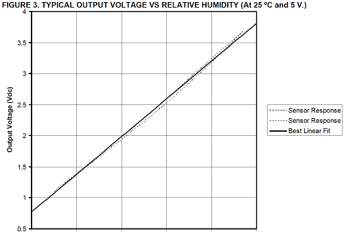

Ein Blick ins Datenlatt....
http://www.produktinfo.conrad.com/daten ... 31_001.pdf
bringt diese wunderbar lineare Kennlinie zutage.
Die Spannung lässt sich leicht mit unserem 12-Bit USB-ADC erfassen,
und per Software in den zugehörigen Feuchtewert umrechnen:
Feuchte[%] = ( (U sensor [V]) - (0.958 [V]) ) / (0.0307 [V/%RH])
http://www.electronic-software-shop.com ... 095-v.html
Die Umrechnung der Sensorspannung in den Feuchtewert (Linearanpassung) ist mit unserer Software ProfiLab Expert
(und auch RealView) leicht möglich.
Die Spannungsversorgung für den Chip kann man vom USB-Modul nehmen. Die Messspannung bleibt unter 4 Volt. Ideal!
An einem USB-ADC kann man bis zu acht dieser Sensoren betreiben.
Ein simpler Eingangstiefpass zwischen Sensor und ADC-Eingang (RC-Glied mit R=1kOhm/C=100nF) wäre für diese Anwendung vielleicht
empfehlenswert, aber nicht zwingend erforderlich. Da es sich bei dem Sensorsignal quasi um Gleichspannung handelt,
kann man R oder C auch noch grösser wählen, um die Eingangswerte zu "beruhigen".
(Und bitte auch nicht vergessen den Massebezug herzustellen. Brücke zwischen Klemme COM und GND.)
