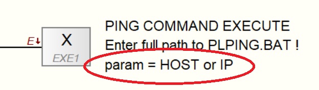

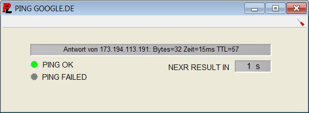

Hier die Umsetzung von IKT´s Vorschlag...
PLPING.zip
(2.72 KiB) 1366-mal heruntergeladen
