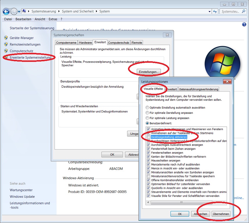

Dieses kleine Windowshäkchen wegzunehmen bewirkt wahre Wunder!

... und gerade bei den Ladezeiten schafft die bereits oben erwähnte Deaktivierung der Windows-Desktopgestaltung Abhilfe.

nur damit alle auf dem gleichen Stand der Informationen sind. Meine gegenwärtigen (vergangenen/zukünftigen etc.) Einstellungen sind wie auf dem folgenen 'Screen-Shot':
... oben erwähnte Deaktivierung der Windows-Desktopgestaltung Abhilfe.
Würde es vielleicht ... unter der Voraussetztung, dass es jemals 'aktiviert' war. Dies jedoch war (bei meinem Gerät) noch nie der Fall, da ich von vornherein auf M$'s 'Verzierungen' verzichte (ziehe eine schnelle Maschine vor).
Habe die Hoffnung noch nicht ganz aufgegeben, dass von nun an, an richtiger Stelle nach Ursachen für die elendiglich langen Startzeiten gesucht wird.

Man muss übrigens nicht gleich sein ganzes System verbiegen, es reicht auf die Profilab Verknüpfung zu gehen, rechte Maustaste, anschließend unter Kompatibilität Einstellungen wie im Bild.

leider scheint das Thema wieder versiegt zu sein ... :roll: - nimmt man wie von IKT im letzten Beitrag gezeigt, den Haken bei "Skalierung bei hohem DPI-Wert deaktivieren" heraus, so bewirkt das - komischerweise nur bei einigen Systemen - wahre Wunder, allerdings selbst dann immer noch viel zu lang.
