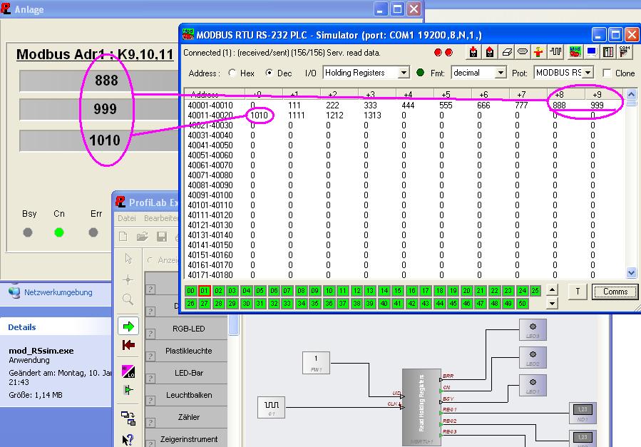

Danke für das obige Projekt und sorry für die späte Antwort.
Ich habe Ihr Projekt einmal unverändert mit meinem Simulator laufen lassen.
Es funktioniert einwandfrei.
Sie haben konfiguriert: "Read Holding Regs, Start Reg: 9, Reg Anzahl: 3"
Die Basisadresse (Base) der Holding Regs ist 40000. Gelesen werden folglich die Register
40009 (Base + 9), 40010 (Base +10) und 40011 (Base +11).
(In der Schreibweise des Simulators ist das 40001+8, 40001+9, 40001+10)
Alle Adressen dezimal.

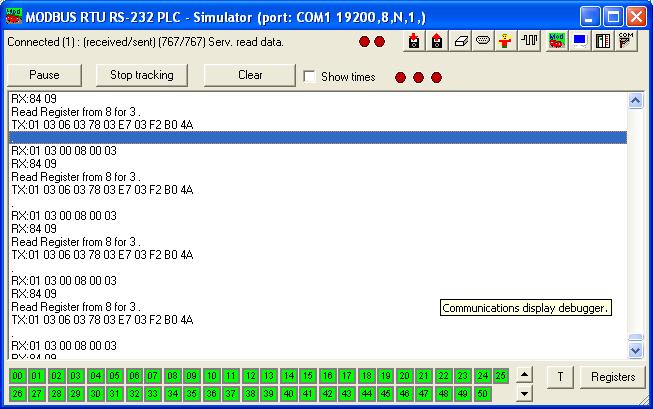

Hier noch die Kommunikation...
Meine Datenstrecke:
PL(Modbus) <-> USB-COM-Adapter (COM10) <-> Nullmodemkabel <-> "Echte" COM1 <-> Modbus Simulator
