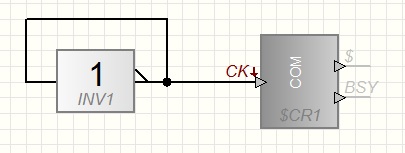

Habe jetzt mal kontinuierlich nur "DatenX2" lesen lassen (Alle 500ms)
(mit Inverter-Takter am CK Eingang vom $CR1)
Nach 2 Stunden , wenn ich den Dateneingang vom Converter trenne, Sprudeln auf einmal ein Haufen Daten in das Anzeigefehlt ($DSP2), obwohl keine Daten mehr kommen dürften.
Erst nach ein paar Sekunden, wenn alle Zeichen vorbei sind, kommt die gewohnte Anzeige, das keine Daten mehr vorhanden sind.
Wie wenn sich ein Puffer mit Daten aufgefüllt hat und diese dann auslässt..
grübel....
Weiß jetzt nicht ob das an dem Inverter-Takter liegt...
Werde morgen noch mit der alten Methode probieren (Abfrage per BSY-Signal)

Es kommt vom Konverter eine Fehlermeldung über die USB(RS232) aber das PL-Programm hängt sich deshalb nicht auf !!
l.G. Roberto
