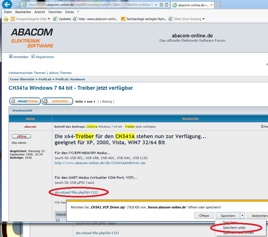

1.)Treiber herunterladen und speichern (Ordner merken!!!)...
1.)Download and and save driver (remember directory later!!!)...

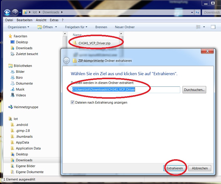

2.) ZIP-Datei entpacken (Ordner merken!!!)...
2.) Unpack ZIP (remember directory later!!!)...

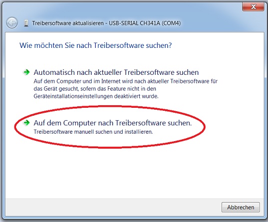

3.) Manuelle (nicht automatische) Installation durchführen...
3.) Process manual (non-automatic) installation...

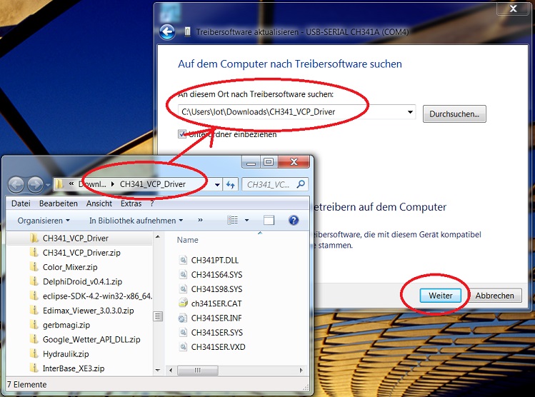

4.)Den zuvor ENTPACKTEN Ordner mit den Treiberdateien direkt angeben...
4.)Enter the UNPACKED driver directory...

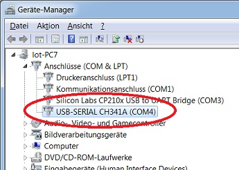

5.) Nach Anschluss der Installation erscheint der COM-Port (hier COM4) im Gerätemanager...
5.) Finally you should find the driver (COM4 in this case) in the device manager...
