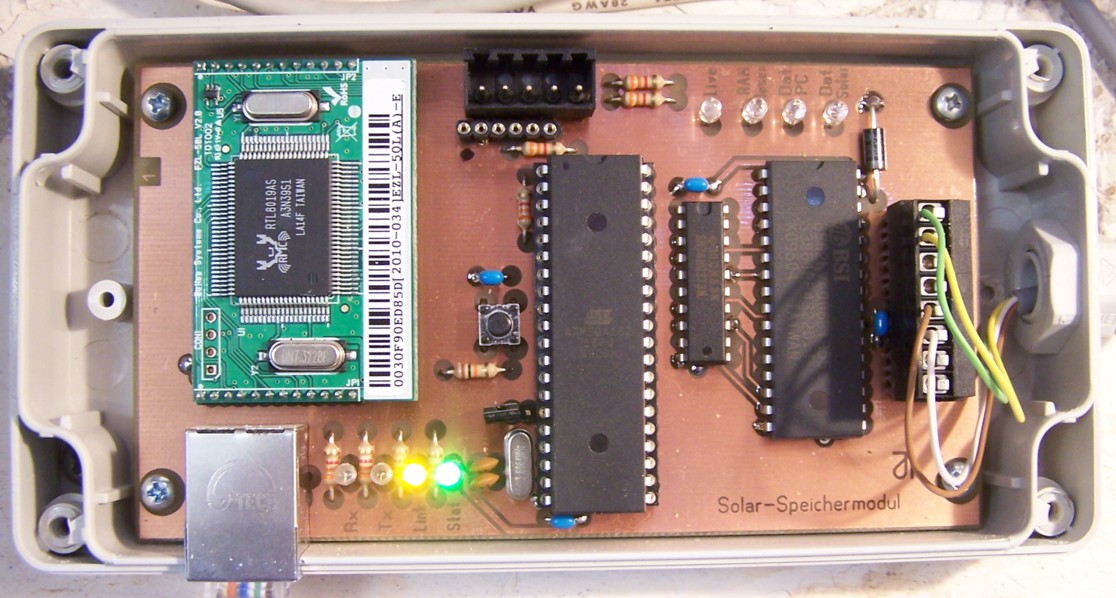

Hallo Freunde,
ich habe mal eine lasergedruckte Folie an die Fensterscheibe geheftet und gegen die Sonne fotografiert. Gedruckt wurde mit einem Minolte PagePro mit 600 dpi Auflösung (mehr kann der Drucker nicht). Die Folie ist nicht mit Tonerverdichter nachbehandelt. Ich denke, man erkennt gut die Lichtdichtigkeit, wie gesagt, von hinten scheint die Sonne gegen die Folie.
Auf dem zweiten Foto die fertige Leiterplatte, zwar schon eingebaut und in Betrieb, aber man erkennt, dass auch auf den großen Masseflächen keine angeätzten Stellen vorhanden sind.
Neben einer guten Vorlage spielt natürlich auch die Belichtungszeit, die Konzentration des Entwicklers und vor allem die Qualität des Fotolackes auf dem Basismaterial eine Rolle. Gerade beim Fotolack habe ich mit den Bungard-Platinen die mit Abstand besten Erfahrungen gemacht.
Viele Grüße
Jens
Viele Grüße
Jens
- fertige Platine
- Platine1.jpg (185.83 KiB) 36102 mal betrachtet
- mit Laserdrucker gedruckte Folie
- Folie1.jpg (239.94 KiB) 36127 mal betrachtet
