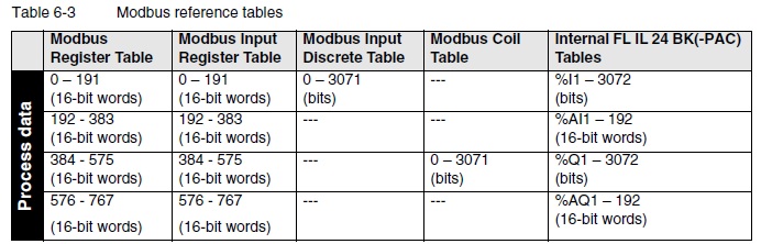

Verfasst: Donnerstag 19. Januar 2012, 16:50
Meistens liegt es an den Registeradressen...zu finden auf S.284 der obigen Doku...
(Da die Addresszählung bei 0 oder 1 beginnen kann (je nach Hersteller), probiert man am besten auch immer
eine Adresse höher/tiefer.)

hast du für die Phönix eine Programmiersoftware (z.b. CoDeSyS)?
Ich meine, dass die Karten zwar angezeigt werden, im Webbrowser der PLC aber nicht konfiguriert werden. Das heißt, dass dein erster Eingang nicht %IX0.1 ist und somit auch nicht das Modbus Register 1.
Wenn ein Steuerungsprogramm in der Phönix hinterlegt ist, kommst du glaube ich nicht mehr direkt an die Ein- und Ausgänge, sondern musst dir eine kleine Brücke über andere Merker bauen.
Ich arbeite nur mit Registern und nicht mit Coils, vielleicht gibt es da noch irgendwelche Unterschiede.
