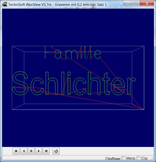

Re: Frontplatten mit FrontDesigner und LinuxCNC Fräsen/Gravieren
Verfasst: Mittwoch 10. September 2014, 08:01
Ich hatte Ihnen ja nur einen Bildauschnitt zugesendet - der Schriftzug war ja länger - und eben bei allen entsprechenden Buchstaben der gleiche Fehler.
Eben, alle Ecken sind bei Ihnen rund. Ich bleibe bei der Einschätzung, dass es nicht an den Fräsdaten liegt.
Habe mir noch WPC-View installiert...
http://www.technisoft.ch/Home_-Deutsch- ... nload.html
... und Ihren G-CODE geladen / betrachtet...
Absolut sauber! Es liegt also sicher NICHT an den Daten!
Gebe zu bedenken, dass mechanische Toleranzen unter Lastbedingungen grösser werden können, gegenüber einer noch so genauen Messung im Leerlauf.
So z.B. durch das Durchbiegen des Fräsers unter Last. Auch die Wahrscheinlichkeit für Schrittverluste steigt mit der Belastung.
Verfasst: Mittwoch 10. September 2014, 18:17
von TSD
Hallo ABACOM,
die Datei (ngc) hatte ich versuchsweise auch in diverse Viewer oder CAM Prozessoren geladen (LazyCam und PYCAM).
Das Ergebnis sah dort auch tadellos aus.
Ebenso wird es unter LINUXCNC auch einwandfrei angezeigt.
Aber Volltreffer !!!: :lol: 8-) :o :D :roll:

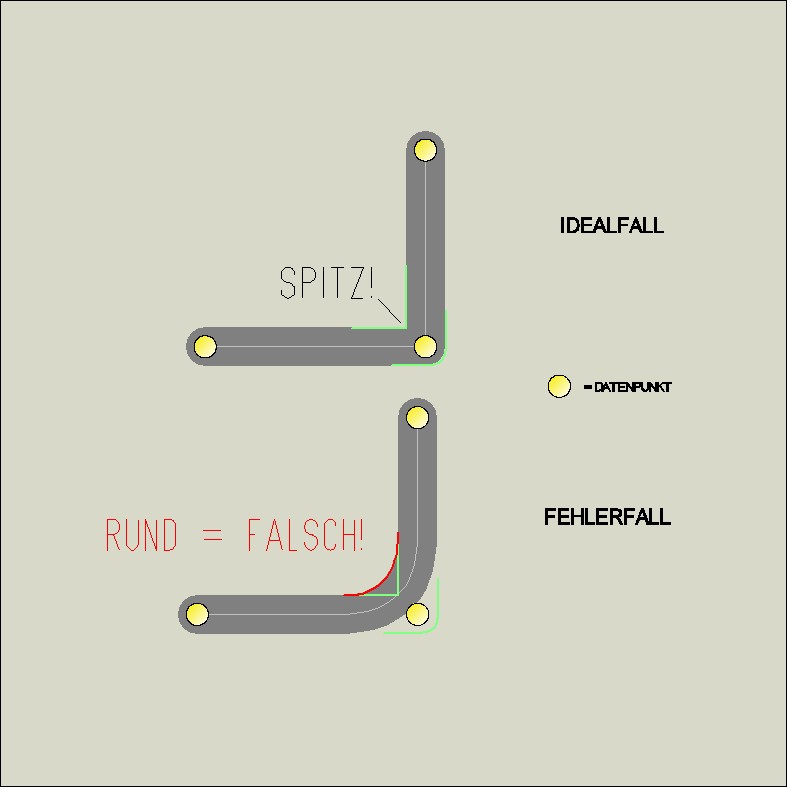

Verfasst: Donnerstag 11. September 2014, 07:43
"Dass auf dem FPL oder dem Viewer keine Rundungen erscheinen - sondern saubere Winkel vorhanden sind ist ja klar - durch den Radius des Fräsers wird natürlich
beim Fräsen (Gravieren) immer ein abgerundeter Winkel entstehen."
Das ist 50% richtig und 50% falsch. Auf der "Aussenseite" entsteht natürlich eine Rundung durch den runden Fräser.
Die "Innenseite" der Kontur ist aber im Idealfall "spitz" und das ist bei Ihnen nicht der Fall.
Der Fehler liegt also beim Werkzeug, der Maschine oder der Ansteuerung und keinesfalls bei den Daten. Das ist sicher.
Manche Steuerprogramme erlauben es daher PAUSEN vor dem Heben des Werkzeugs und nach dem Senken des Werkzeugs einzulegen und
die Beschleunigung bei Richtungswechseln zu begrenzen.
Nun sind die Spezialisten und Erfahrung mit Maschine, Werkzeug und Material gefragt... ;-)
