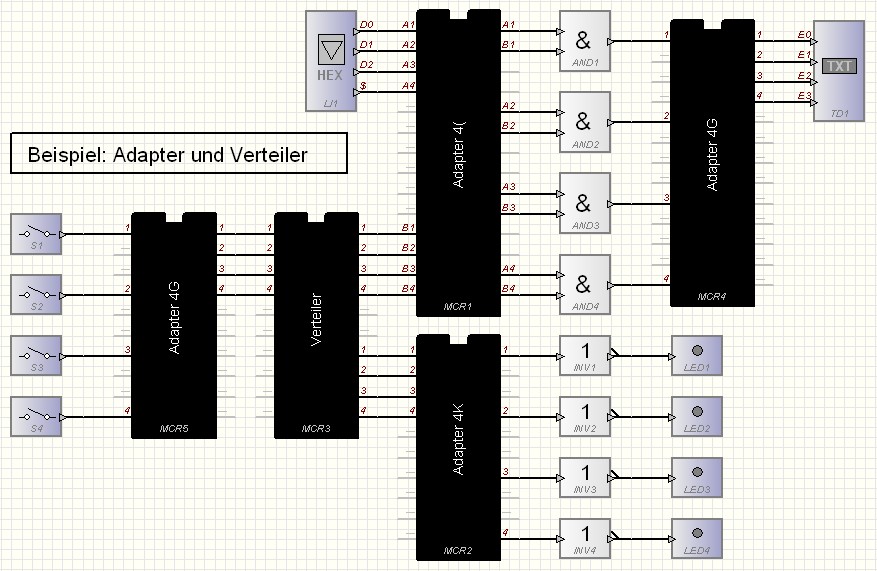

Bei meinen rund 1900 Projekten und rund 1100 Makros habe ich eines gelernt, die Funktion und die Flanken müssen stimmen, die unkonventionelle Erstellung schont Ressourcen (keine 32 Leitungen mit diversen Gattern, sondern eine Analogleitung mit D/A A/D Wandler und Vergleicher)
Meine Makros sind in Ordnern folgendermassen unterteilt:
Adapter
Verteiler
Enkoder
Dekoder
Verzögerungen
Schalt 2 Impuls
Schalt 2 Tast
Schalter (mehrstufig)
Zähler
Zähler (analog)
(Diverse andere)
(Projektbezogene)
Anbei zwei Dekoder:
Re: Bauteile - umschalten zwischen "Hardware und Software"
Verfasst: Montag 22. November 2010, 10:50
von Freak
Für Schnellen Aufbau, auch für Abacom von interresse...
Verteiler.zip
Adapter.zip
