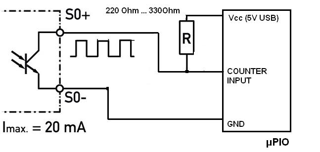

Ansonsten hat er eine S0 Schnittstelle wie unten dargestellt, nur das nicht 1000 Imp/kwh übertragen werden sondern die oben genannte Spezifikation.

Für die Auswertung des S0 empfehle ich ggf. unsere Zählerkarten...
http://www.electronic-software-shop.com ... ler-c-2_11
Den S0-Optoausgang kann man direkt auf einen Zählereingang schalten. Falls der interne Pullup nicht ausreicht, einfach noch einen "strong pullup" (220-330 Ohm) dazuschalten.

Ganau lesen: "Für die Auswertung des S0..." (=gewichteter Taktausgang). Das hat nichts mit dem Protokollausgang zu tun. Sie selbst haben den alternativen Vorschlag per S0 -Ausgang ins Gespräch gebracht.
http://de.wikipedia.org/wiki/S0-Schnittstelle
Zuerst "1920 Baud" und nun "S0 mit Protokoll"? Mir kommen immer mehr Zweifel.
