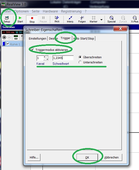

Ist für START bereits vorhanden...
Für STOP existiert die Möglichkeit z.Zt. nicht.
Werde das nach einer kleinen Urlaubspause einmal im Hause besprechen.

Den Trigger habe ich schon gekannt (ich hatte ja das Thema auch schon angefragt (weiter oben...).
Für mich wäre eine zusätzliche Stop-Funktion sehr hilfreich. Damit könnte der Schreiber immer "scharf" laufen, aber Werte nur aufzeichnen wenn das wirklich interessant ist (loggen bei Maschine im Standby z.Bsp. hier nicht interessant, bei Maschine im Betrieb aber mit schneller Abtastrate, bei dauerndem Loggen ergibt das viel unnütze Daten die unnötig/ uninteressant sind).
