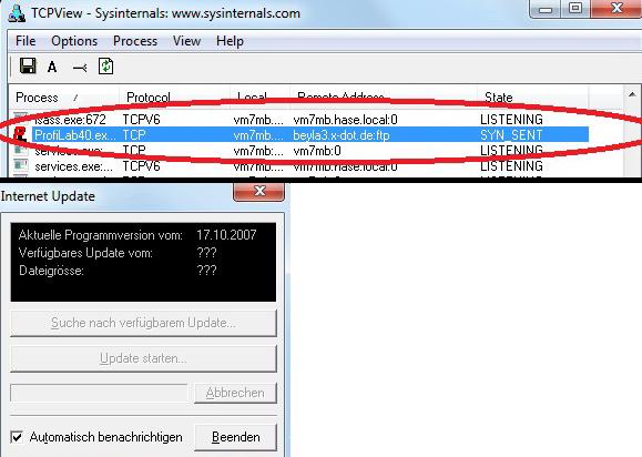

hallo zusammen,
trotz aller regelanpassung läuft die sache nicht.
mal über eine virtuelle machine probiert, kommt per tpcview ein wichtiger hinweis - siehe screenshot (ftp auf beyla3.x-dot.de).
gruß hasefeuer
Re: Firewallregel für "Programm Updates" via Dialog
Verfasst: Freitag 26. März 2010, 23:40
von testerer
der Prozess "alg.exe" ist auch fürs Update nötig, dieser "will" auch beim updaten vom Port 2876 nach beyla3...

danke testerer,
gibt wohl ein klares procedere das wohl "unbekannt" bleiben soll, damit nicht jeder wild auf "beyla3..." rumeperimentiert.
