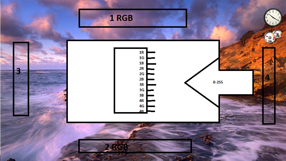

Gibt es eine Möglichkeit auf dem Bildschirm definierbare punkte abzufragen und z.b. Rot 0-255 Grün 0-255 und Blau 0-255 auszugeben?! Bin total Ideen los habe keine Ahnung oder zum Beispiel eine Möglichkeit diese werde aus VLC / WMP auszulesen?!

Wäre auch schön mal ein Feedback auf mein Programm von Dir zu bekommen.
Was willst du nun eigentlich wirklich machen ? ist irgendwie noch sehr unklar .
(so wie Anhang ??)
Gerhard
