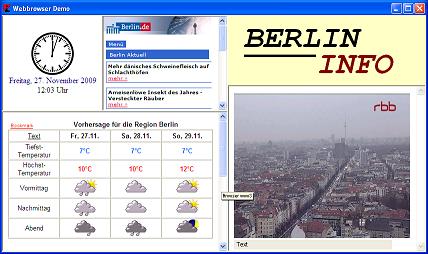

Punktlich zum 1. Advent als kleines Weihnachtsgeschenk gibt nun den WebBrowser für die Frontplatte.
(benötigt Windows-Internet-Explorer)
Da die URL´s sich gerne ändern, das Beispiel-Projekt diesmal hier. (siehe Anlage)
Die Updates vom 27.11.2009 gibt es hier...
- Neu: Webbrowser (Internet-Explorer) als Frontplattenelement.
