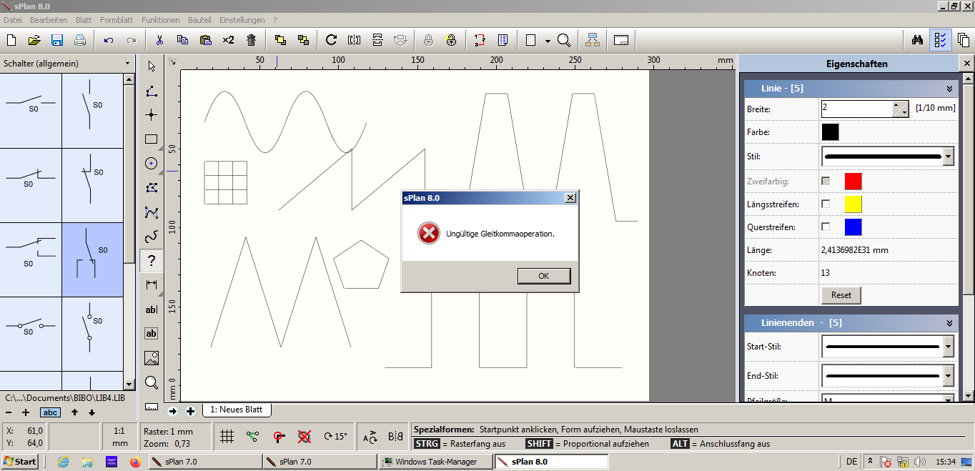

Chemnitzsurfer hat geschrieben: Freitag 3. September 2021, 14:38 gleitkomma.png
ups
Oh ja, Ups!
Ist dieser Fehler denn irgendwie reproduzierbar?
Re: sPlan 8.0 - Demoversion
Verfasst: Samstag 4. September 2021, 14:38
von Chemnitzsurfer
kommt bei mir hin und wieder vor wenn ich mit den Sonderformen herumspiele, insbesondere den Kurvenformen und wenn im Hintergrund Splan 7 läuft oder vorher gelaufen ist :?:
edit hier mal ein Video
https://youtu.be/-Jf3w18Jp-g

Dromantor hat geschrieben: Sonntag 5. September 2021, 10:01 Was mir auf die Schnelle (beim ersten Mal öffnen) auffiel ist, dass die HIDPI-Unterstützung noch etwas ausbaufähig ist ;)
Wir haben soeben eine neue Demoversion hochgeladen, bei der dieses Problem hoffentlich behoben ist.
Vielen dank für den Hinweis!
Verfasst: Montag 6. September 2021, 11:33
Chemnitzsurfer hat geschrieben: Samstag 4. September 2021, 14:38 kommt bei mir hin und wieder vor wenn ich mit den Sonderformen herumspiele, insbesondere den Kurvenformen und wenn im Hintergrund Splan 7 läuft oder vorher gelaufen ist :?:
Ich kann diesen Fehler leider nicht reproduzieren, selbst wenn ich das gleich mache wie Sie im Video...
Wir haben soeben eine neue Demoversion hochgeladen, wo wir eine kleine Änderung bei den Spezialformen gemacht haben. Vielleicht haben wir das Problem damit "erwischt", da ich diesen Fehler aber wie gesagt nicht reproduzieren kann, könnten Sie die Demo neu herunterladen und nochmals testen?
Verfasst: Montag 6. September 2021, 16:53
von Chemnitzsurfer
Habe die alte Demoversion deinstalliert und die neue installiert und konnte bis jetzt keine Abstürze mehr provozieren :)
