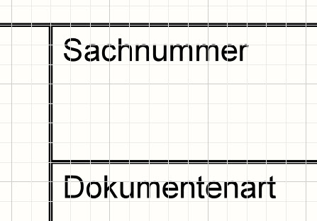

Habe auch noch eine Unschönheit: Das Raster überlagert ein geladenes Formblatt und stört Optik und Schriftbild. In SPlan 7 war das nicht so und so würde ich mir das auch wieder wünschen...
Das ist durchaus so gewollt, da im Hintergrund manchmal auch große Bitmaps oder andere Zeichnungen liegen, die dann das Raster für die eigentliche Hauptzeichnung überdecken würden. Von daher wird das Raster in sPlan 8.0 über das Formblatt gezeichnet.

Wäre eine Auswahlmöglichkeit durch den Anwender eine Option? Ich selber arbeite seltenst mit großen Hintergrundbildern, daher ist es für mich eher die überwiegende Zeit störend, das Raster im Vordergrund zu haben...

Ist das denn wirklich soo störend? Oder eventuell doch nur etwas ungewohnt?
Man könnte natürlich eine Extra-Option in den Grundeinstellungen einbauen, aber ist das wirklich notwendig?
Generell sträuben wir uns dagegen, alles möglich in irgendwelchen Optionen einstellbar zu machen, um die Software bewusst einfach zu halten.

Man kann sich sicher daran gewöhnen, aber schön ist das nicht. Doch was passiert bei einem Ausdruck? Die Option ist ja noch gesperrt und kann nicht geprüft werden, spätestens da sollte das jedoch auf keinen Fall so sein...

Beim Ausdruck wird das Raster (auch in der neuen Version 8.0) ja nicht mitgedruckt.
Dieser Effekt betrifft daher nur die Darstellung auf dem Monitor.

...schnelle Screenshots sind so auch verhunzt... :mrgreen:
Wie auch immer, mal hören was die eigene Meinung der Allgemeinheit dazu ist.

Das Raster als Option über oder unter den Gitterlinien anzuzeigen fänden ich nicht schlecht.
