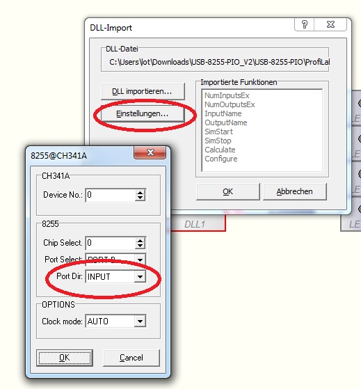

Die Schaltung funktioniert erstmal.
Habe aber weiter Probleme, also der Ausgang funktioniert, aber nur wenn ich alle anderen DLLs lösche für Port B und C.
Wenn ich die DLL von Port A auf Port B umänder, kann ich dennoch nur Port A steuern.
Und die alles entscheidende Frage ist, wie kann ich den 8255 beschalten das er mir den Eingang akzeptiert, dies bekomme ich nicht hin.

Und die alles entscheidende Frage ist, wie kann ich den 8255 beschalten das er mir den Eingang akzeptiert?
Pullup-Widerstand ca. 1KOhm
