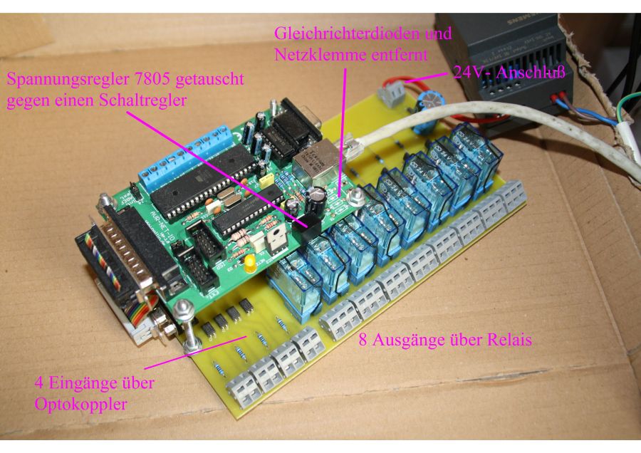

Meine Zusatzplatine ist jetzt auch fertig. (Bild) Ich muss sie nur noch im Keller einbauen.
net io.jpg (108.79 KiB) 45111 mal betrachtet

Hier nun die Details zur Erweiterungsplatine
Bauelemente:
Relais: http://www.conrad.de/goto.php?artikel=502882
Relaissockel: http://www.conrad.de/goto.php?artikel=502816
Optokoppler: http://www.conrad.de/goto.php?artikel=187038
Dioden: z.B. http://www.conrad.de/goto.php?artikel=162248
Transistoren: http://www.conrad.de/goto.php?artikel=155063 oder andere NPN-Typen
Klemmen 2pol. 5x http://www.conrad.de/goto.php?artikel=730482
Klemmen 3pol. 8x http://www.conrad.de/goto.php?artikel=730496
Widerstände: 4x2,4 Kohm zwischen Anschlussklemme und Optokopler
4x 10 Kohm am Optokopplerausgang
Die Widerstände 2,4 Kohm und die Relais sind natürlich von der Betriebsspannung abhängig. (bei mir 24V).
Wenn du beim Aufbau des AVR-Netio Bausatzes die 25 pol. D-Sub Buchse weglässt, kannst du auch 13 Drähte zum Verbinden der Platinen einsetzen.
Die Stromversorgungsklemme und die 4 Dioden am Eingang des Bausatzes musst du auch weglassen. Wenn du mit Spannungen größer 9V arbeiten willst, brauchst du an dem 5V Spannungsregler einen Kühlkörper oder du tauschst ihn gegen folgenden Schaltregler: http://www.conrad.de/goto.php?artikel=154483 Wenn du wie ich 24V benutzt, solltest du den Schaltregler benutzen. Die 10 € sparst du in 1-2 Jahren an Stromkosten.
Die Platinen habe ich mit Gewindestab M4 verbunden. M3 geht aber besser. Relais mit gleichem Sockel gibt es auch in flacherer Ausführung von Finder oder Schrack.
Links zu Firmen, die dir die Platine anfertigen, findest du auf http://abacom-online.de . Wenn du das Layout ausdrucken willst, und die Software Sprint Layout nicht hasst, kannst du dir den Sprint Layout Viewer auf der Homepage unter Downloads/ Updates herunterladen.
