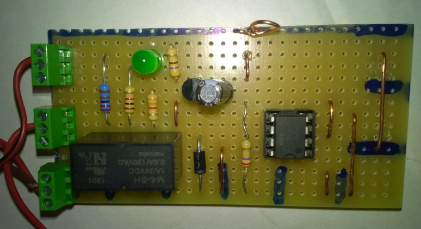

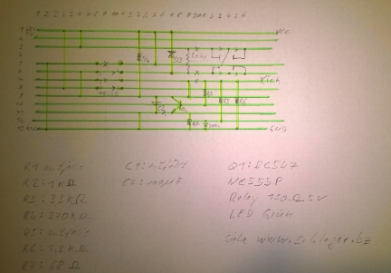

Hier nur mein aktueller Stand:
Ich habe mich nicht getraut an der der Karte zu löten, daher habe ich einen seperaten Watchdog gebaut. Basierend auf der Logik von Kurt Schlager (siehe http://www.schlager.bz/archives/12). Siehe Bilder im Anhang.
Das steuere ich dann mit 5V direkt aus der µpio an über einen Impuls 2sec high und 20sec low. Wenn das PLE Programm nicht zufällig während der 2sec HIGH abgeschaltet wird, schaltet der Watchdog dann die Stromversorung der Relaiskarte ab. Ich will das noch um einen Hochpass erweitern damit der Watchdog auch erkennt wenn der Impuls zu lange HIGH bleibt. Ich werde meine Ergebnisse hier zeigen (kann aber noch etwas dauern).
