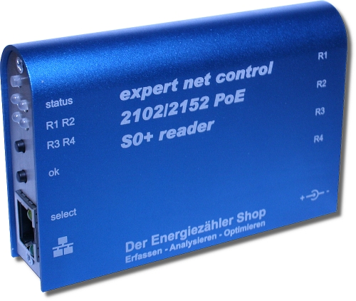

Die Firma Gude Analaog- und Digitaltsysteme hat uns in der Zwischenzeit einen Reader auf der von Ihnen genannten Basis gebaut. Meine Frage war ob man PL an diese Baudrate anpassen kann. Letztendlich tut der Optokoppler auch das simulieren was die RS 232 Schnittstelle auch sendet. Vielleicht anderer Pegel und eben die andere Baudrate.
Die nächste Anwendung wäre das anpassen dieser Schnittstelle an ein GSM Modem mit seriellen Schnittstelle die den Zählerstand per SMS versendet.Bezahlbar, nicht die 500 € Lösung.

JoS0 hat geschrieben:Meine Frage war ob man PL an diese Baudrate anpassen kann. Letztendlich tut der Optokoppler auch das simulieren was die RS 232 Schnittstelle auch sendet.
Nein tut er nicht. Der Pegel einer RS232-Schnittstelle ist in der Hardware festgelegt und kann nicht durch Software angepasst werden. Die Baudrate ist so exotisch dass sie nicht mit Windowsfunktionen an Standardschnittstellen eingestellt werden kann.
