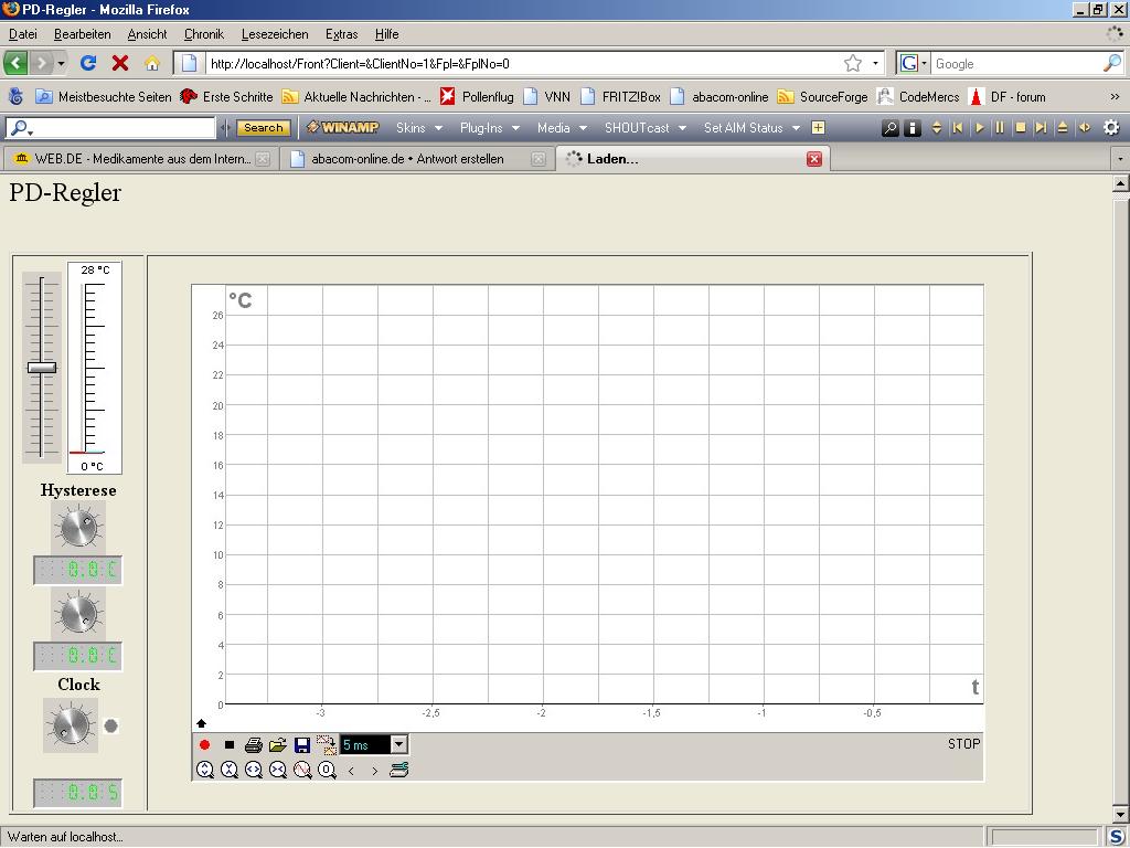

so einfach hinschieben wie auf der Frontplatte geht nicht.
Man muss für jedes einzelne Frontplattenelement in das Menu für die Web-Einstellungen.
Ich habe versuchshalber mal einen Schnellschuß probiert, wie man mit PL eine Webseite gestalten könnte.
Als Beispiel habe ich den PD-Regler genommen.
Ich habe bisher nur HTML-Befehle für Tabellen genommen und <center> und <br>.
Um zu sehen wie man die benutzt muss man in meinem angehängten Beispiel mal bei jedem Frontplattenelement auf "Web..." gehen.
Man muss erstmal den Titel ausschalten, sie dann mit "Sortierung" in die richtige Reihenfolge bringen, und dann in HTML(Kopf) und (Fuß) die jeweiligen HTML-Befehle einfügen.

- PD-Regler.JPG (103.42 KiB) 44781 mal betrachtet

Das "a1" vor der geschweiften Klammer und das bei id= müssen identisch sein. Sinnvollerweise setzt man dort den eindeutigen Namen des FP-Elementes ein.
Mit TOP und LEFT bestimmt man die Position der linken oberen Ecke des FP-Elements auf der Internet Seite.
Die "Border"-Zeile kann man weglassen. Die ist allerdings hilfreich beim Ausrichten der Elemente.
In das "HTML-Fuss-Feld kommt einfach nur
[/color]
Da beim Frontplatten-Editor alle Angaben (x- und y-Koordinate und der Name des Elements) schon vorhanden sind, könnte das Programm die Web-Seite automatisch generieren.
Das Ganze kann man noch optimieren. Außerdem kenne ich das Programmverhalten bei sehr vielen Elementen noch nicht. Ich hab's nur mit ein paar Elementen ausprobiert.
Viel Spaß beim Weitertüfteln. Vielleicht hilft diese Anleitung dem Einen oder Anderen. Bin gespannt auf die Feed-back's
Eins ist mir bei den Kopf- und Fuss-Feldern noch aufgefallen: bei mehr als 12 Zeilen erscheint kein vertikaler Scroll-Balken.
ich habe mich mal kurz mit dem Layout-Möglichkeiten für den Web-Server beschäftigt und bin auf eine recht einfache Möglichkeit der Elementpositionierung gekommen: CSS (Cascaded Style Sheets). Im Moment ist zwar noch Handarbeit angesagt, aber von Seiten ABACOM's ist das recht einfach zu automatisieren. Der Übergang von der Frontplatte zum Web-Layout ergibt sich dann automatisch.
Was muss man tun?
Bei der Checkbox "Titel" muss bei jedem Element der Haken raus.
In das HTML-Kopf-Feld eines jeden FP-Elements ist folgender Textblock einzufügen:
Code: Alles auswählen
<style type="text/css">
#a1{
position:absolute;
top:130px;
left:400px;
border:1px solid #0000EE;
</style>
<div id="a1">Das "a1" vor der geschweiften Klammer und das bei id= müssen identisch sein. Sinnvollerweise setzt man dort den eindeutigen Namen des FP-Elementes ein.
</div>Da beim Frontplatten-Editor alle Angaben (x- und y-Koordinate und der Name des Elements) schon vorhanden sind, könnte das Programm die Web-Seite automatisch generieren.

Hallo Tradefix,
habe deine Variante gleich mal ausprobiert. Super Sache!
@Abacom
Warum werden eigentlich die Textelemente der Frontplatte nicht in den Webserver übernommen?
Gruß elomaster79
@Abacom
Gruß elomaster79

das mit den Frontplattenelementen anordnen Funktioniert super.
Ich möchte die im Webserver Dargestellten Frontplattenelemente noch beschriften und Teile mit einer Überschrift versehen, aber weis nicht so recht wie ich diese dann an die richtigen Position bekomme.
Kann mir vielleicht jemand bei dieser Sache Helfen?
Danke im Voraus
Gruß elomatser79
Danke im Voraus
Gruß elomatser79
