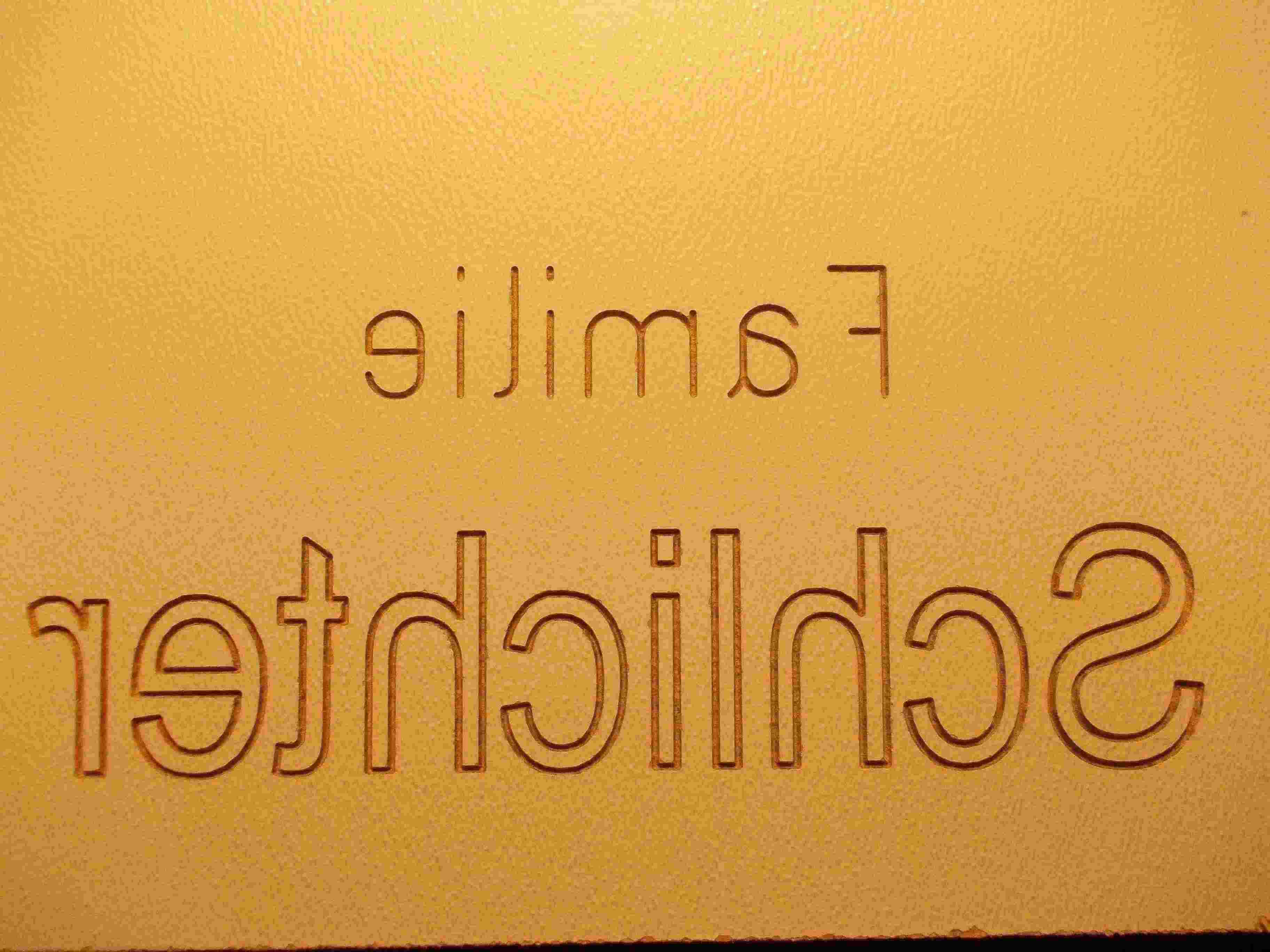

Buchstaben gravieren :
Nun habe ich mal versucht in "Plexiglas" (Makrolon und was es alles für Bezeichnungen auch geben mag) zu gravieren.
Soweit funktioniert das auch sehr gut.
Allerdings zieht sich bei einigen Rundungen von Buchstaben ständig ein Fehler mit durch.
Die Ursache dafür kann ich einfach nicht finden - ist auch extrem schwierig, im G-Code genau die (vor/ nicht vorhandenen X/Y Paare dafür zu finden).
Nun stellt sich mir die Frage, liegt es an FD bzw. am Export - oder ggf. am Konverter?
Anbei ein Bild dazu:
Gruß,

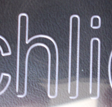

Ein solcher Fehler ist mir bisher nicht aufgefallen, da ich meistens mit einem Schaftfräser gearbeitet habe - oder eben auch Gravierstichel, mit z.B. 60 Grad
und recht breite Bahnen gefräst habe.
Wenn recht breite Bahnen gefräst (graviert werden) fällt der Fehler nicht auf in den Rundungen.
Dieses Mal habe ich mit einem Gravierstichel (30 Grad) - also sehr spitz ca. 0,15mm ins Material gefahren, was rechnerisch 0,08mm Bahnbreite entspicht.
(Auf dem Bild ist das vielleicht nicht so gut zu erkennen).

- Auf dem Foto oben erscheinen die - eigentlich eckigen ;-) - Ecken der Buchstaben irgendwie "abgerundet" (innen).
- Ihre Quelldatei und auch die exportierte PLT beschreibt z.B. den Buchstaben 'l' (kleines L) aber korrekt als Rechteck.
- Dies gilt (soweit für mich erkennbar) auch für den erzeugten G-Code des Konverters.
Frontdesigner und Konverter scheiden als Fehlerquelle meiner Meinung nach also aus.
Ich bin zwar kein Experte für das Fräsen, aber es könnte vielleicht ein mechanisches Problem der Fräse oder des Werkzeugs bzw. der Parameter sein.
(Schrittverluste, Achsenspiel, zu hohe Fahrgeschwindigkeit/Beschleunigung, o.ä.).
Die Werkzeugspitze scheint dem numerisch vorgegebenen Fahrweg der Achsen nur widerwillig (verzögert) zu folgen, was am Ende dann eine 'Lücke' hinterlässt.

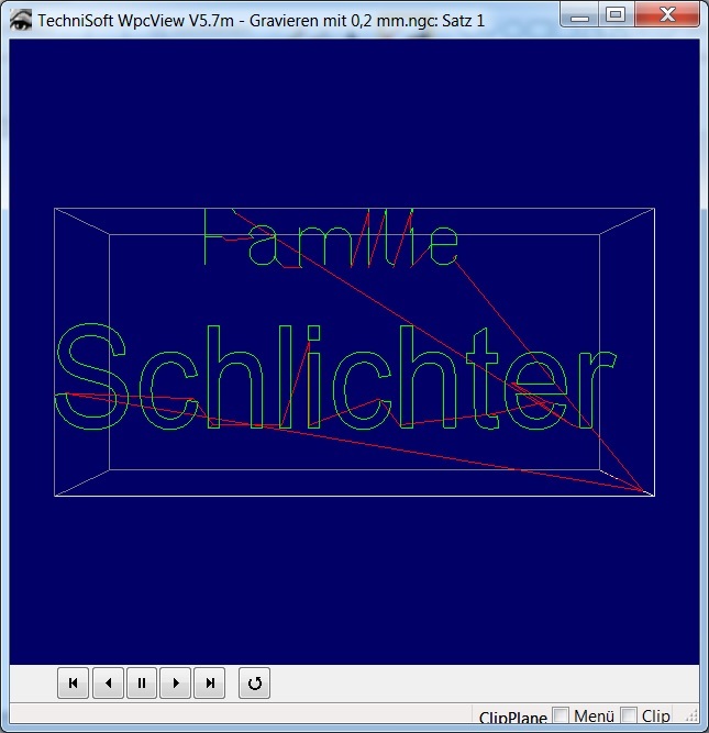

Habe mir noch WPC-View installiert...
http://www.technisoft.ch/Home_-Deutsch- ... nload.html
... und Ihren G-CODE geladen / betrachtet...
Absolut sauber! Es liegt also sicher NICHT an den Daten!
Gebe zu bedenken, dass mechanische Toleranzen unter Lastbedingungen grösser werden können, gegenüber einer noch so genauen Messung im Leerlauf.
So z.B. durch das Durchbiegen des Fräsers unter Last. Auch die Wahrscheinlichkeit für Schrittverluste steigt mit der Belastung.

die Datei (ngc) hatte ich versuchsweise auch in diverse Viewer oder CAM Prozessoren geladen (LazyCam und PYCAM).
Das Ergebnis sah dort auch tadellos aus.
Ebenso wird es unter LINUXCNC auch einwandfrei angezeigt.

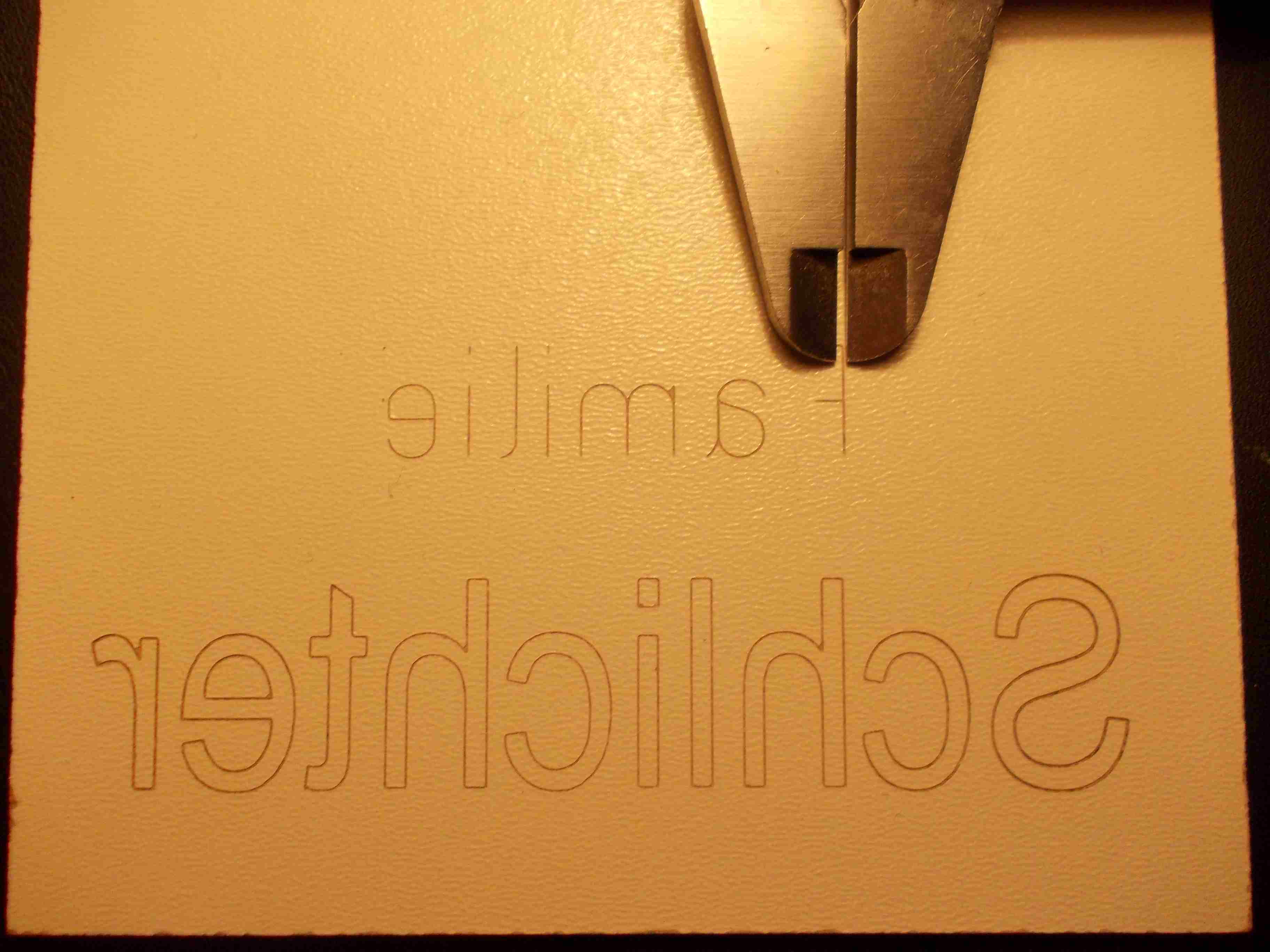

Aber Volltreffer !!!: :lol: 8-) :o :D :roll:
Sie hatten Recht - es muss irgendwie am Werkzeug liegen inkl. der Geschwindigkeiten.
Mit dem gleichen Werkzeug, allerdings nur 250mm/min als Vorschub und ca. 18.000 upm sah das Ergebnis in einer beschichteten Holzplatte
schon wesentlich besser aus.
Dass auf dem FPL oder dem Viewer keine Rundungen erscheinen - sondern saubere Winkel vorhanden sind ist ja klar - durch den Radius des Fräsers wird natürlich
beim Fräsen (Gravieren) immer ein abgerundeter Winkel entstehen.
Der Gravierstichel ist zwar als VHM deklariert, aber so langsam glaube ich das nicht mehr so richtig.
Im Anhang mal ein weiterer Test (Versuch) - mit allerdings etwas breiteren Fräsbahnen.
(Um die Dimensionen einschätzen zu können, habe ich einen Messschieber auf 1mm als Referenz mit in das Bild gepackt).
Leider kann ich das Bild nur ziemlich abgespeckt hier versenden - wenn man es jedoch extrem vergrössert, dann sieht man, dass es immer noch nicht absolut perfekt ist an den besagten Stellen - aber schon wesentlich besser (müsste der Vorschub vermutlich noch geringer).
Natürlich kann man den Vorschub exakt berechnen - nur bei Plexiglas helfen wirklich nur Erfahrungswerte und wohl beseres Werkzeug.
Besten Dank für die Begleitung der Fehlersuche, Analyse und Lösung.
tsd

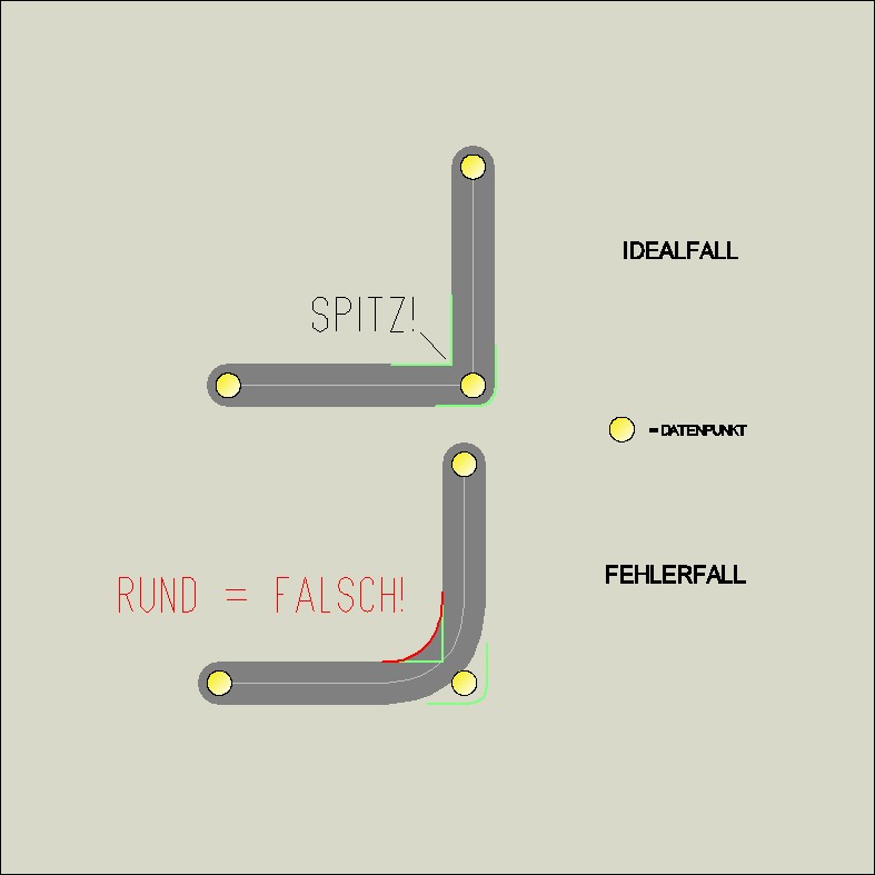

"Dass auf dem FPL oder dem Viewer keine Rundungen erscheinen - sondern saubere Winkel vorhanden sind ist ja klar - durch den Radius des Fräsers wird natürlich
beim Fräsen (Gravieren) immer ein abgerundeter Winkel entstehen."
Das ist 50% richtig und 50% falsch. Auf der "Aussenseite" entsteht natürlich eine Rundung durch den runden Fräser.
Die "Innenseite" der Kontur ist aber im Idealfall "spitz" und das ist bei Ihnen nicht der Fall.
Der Fehler liegt also beim Werkzeug, der Maschine oder der Ansteuerung und keinesfalls bei den Daten. Das ist sicher.
Manche Steuerprogramme erlauben es daher PAUSEN vor dem Heben des Werkzeugs und nach dem Senken des Werkzeugs einzulegen und
die Beschleunigung bei Richtungswechseln zu begrenzen.
Nun sind die Spezialisten und Erfahrung mit Maschine, Werkzeug und Material gefragt... ;-)

Beitrag von TSD » Donnerstag 11. September 2014, 19:35
Nun etwas bessere Ergebnisse.
Fräser kürzer eingespannt, Motor Rampen wieder etwas "härter" eingestellt.
Gruss,
tsd

Beitrag von TSD » Freitag 12. September 2014, 14:08
Und Sie haben geschrieben, Sie seien kein Experte für`s Fräsen :lol:
Auf dem letzten Bild: nicht davon irritieren lassen, dass kleine und feine Ausfransungen zu sehen sind - das liegt einfach an dem beschichteten Material.
Das ist eine extreme Makroaufnahme - mit blossem Auge ist das nicht erkennbar !
Weitere Versuche mit Plexiglas liefern nun die Ergebnisse, die gefordert sind. 8-)
Abschliessend:
Besten Dank für den super Support !!!
Gruß,
tsd
