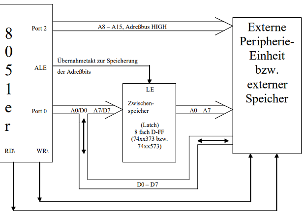

Die Anzahl der benötigten Ausgänge lässt sich leicht mit einem Adress-Latch reduzieren:
Auf diese Weise käme dann vielleicht unsere GPIO18 (als Ersatz für die Ports des 8051er) in Frage.

also muss ich bei 18 Anschlüssen die Daten irgendwie extern aufarbeiten.
Mit 14 Anschlüssen der GPIO die Adresse anwählen, mit einem dann den Output aktivieren, und über ein Baustein die 8 bit verarbeiten und an den übrigen (3) Anschlüssen der GPIO wieder als Hex Wert einlesen? Habe ich das so richtig interpretiert?
Mir ist die genaue Funktion des Latch nicht ganz klar, leider gibt es in den Beispielschaltungen keine Vorschläge darüber, oder ich habe diese nicht gefunden.
Gibt es Beispielschaltungen, die mir die Funktion dieser Register anschaulich erklären? Ich kann mir das bildlich nicht vorstellen mit der ganzen Schieberei :?
