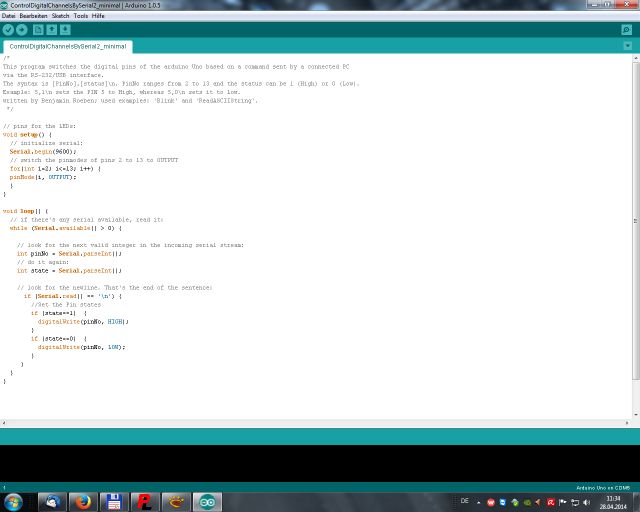

ich möchte die digitalen Ausgänge eines Arduino UNO Boards mit ProfiLab4.0 schalten können.
Ich halte diese Anwendung für ein Standardanwendung und deshalb möchte ich meine Kenntnisse hier zum
Besten geben.
Dazu hat mir ein freundlicher Kollege(Name im Arduino Sketch vermerkt) eine Firmware (im Anhang) für das Arduino Board geschrieben die auch funktioniert.
Arduino - DIO - Sketch.jpg (38.6 KiB) 16412 mal betrachtet
Bilder zum Projekt mit erklärenden Eigenschaftsdialogen befinden sich im Anhang.
Arduino - DIO 1.jpg (42.73 KiB) 16415 mal betrachtet
Arduino - DIO 2.jpg (40.66 KiB) 16412 mal betrachtet
Es ist erstmal nur ein Schalter integriert um das Board auch testen zu können.
Es wird einfach eine Stringkonstante per Schalter an COM5 übertragen.Dies funktioniert auch mit dem Board.
Dummerweise ändert sich nicht die Konstante wenn ich die Schlterstellung ändere.
Ich habe kein richtigen Ansatz gefunden um dieses Problem zu lösen deshalb bitte ich euch um Hilfe.
Ausserdem brauche ich 10 Schalter dessen Zustände alle über eine serielle Schnittstelle (COM5)
übertragen werden sollen.
Was für Möglichkeiten würde es denn geben ?

Beitrag von IKT » Montag 28. April 2014, 18:14
Hallo rusky,
Dies ist eher ein 'ganzer Strauss' von Fragen. Also mal schön der Reihe nach:
- ARDU Prog. muss zuerst mal in der Lage sein, Deine 10 Ausgänge zu schalten.
- Dazu braucht es ein 'Protokoll' das zusätzlich zur 'Schalterei' noch die entsprechenden 'Befehle' von PLE empfangen und anschliessend 'umsetzen' kann (Kommunikation).
... Die Definition von 'Protokoll' ist Dir überlassen ... (Sollte aber am Anfang des Gesamtprojektes festgelegt werden. Dies ist ein typischer Block & Bleistift Job; hat noch NICHTS mit der eigentlichen 'Programiererei' zu tun!)
- Zum Schluss dann noch das PLE-Program.
Übrigens: eine Konstante ist eben genau das: KONSTANT, was Du suchst ist eine VARIABLE, d.h. sie kann sich verändernde Werte annehmen (Schieberegler etc.) ...
Dies ist nur eine kurze Übersicht, damit Du in die Lage kommst, den Aufwand abschätzen zu können.
Ich an Deiner Stelle würde mich zuerst einmal mit den Beispielen von PLE auseinandersetzen und Doku studieren, bevor Du ein solches 'Gross-Projekt' angehst.

Beitrag von iswestija » Dienstag 29. April 2014, 15:00
vielen dank erstmal für eure Antworten.
So ein neuer ProfiLab Tag sieht doch schon wieder ganz anders aus als der Gestrige.
Gestern noch entnervt und heute schon voller fruchtbarer Ideen.
Und mir scheint es ist etwas brauchbares dabei heraus gekommen.
Im Anhang befindet sich die fertige Projektdatei.
Unter folgendem Link
http://www.wuala.com/iswestija-2/arduin ... alout.zip/
kann man die Projektdatei, Firmware für Arduino UNO und die fertig compilierte *.exe downloaden (2,4 MB).
Anregungen , wie es vieleicht besser geht , nehme ich gerne entgegen.
